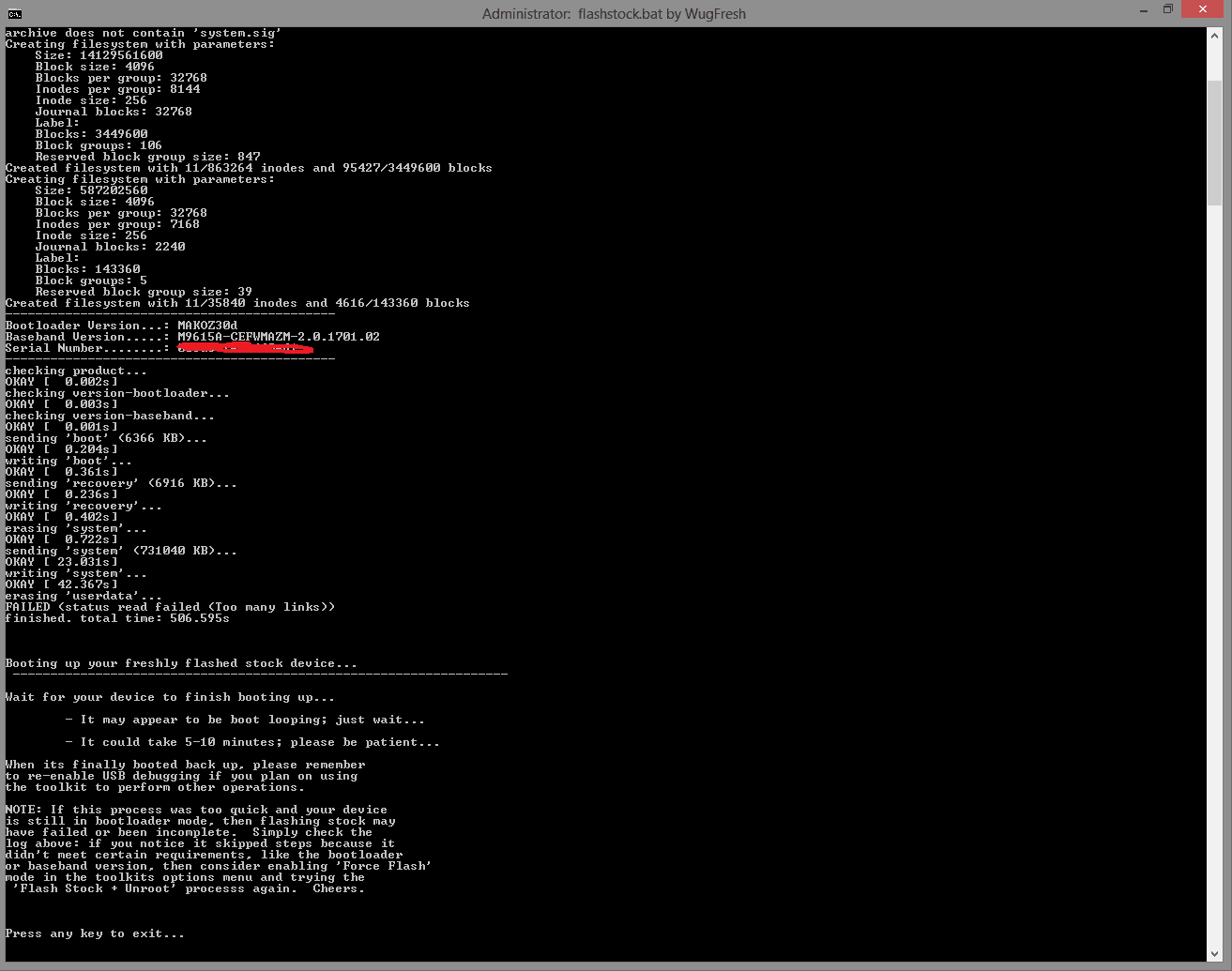

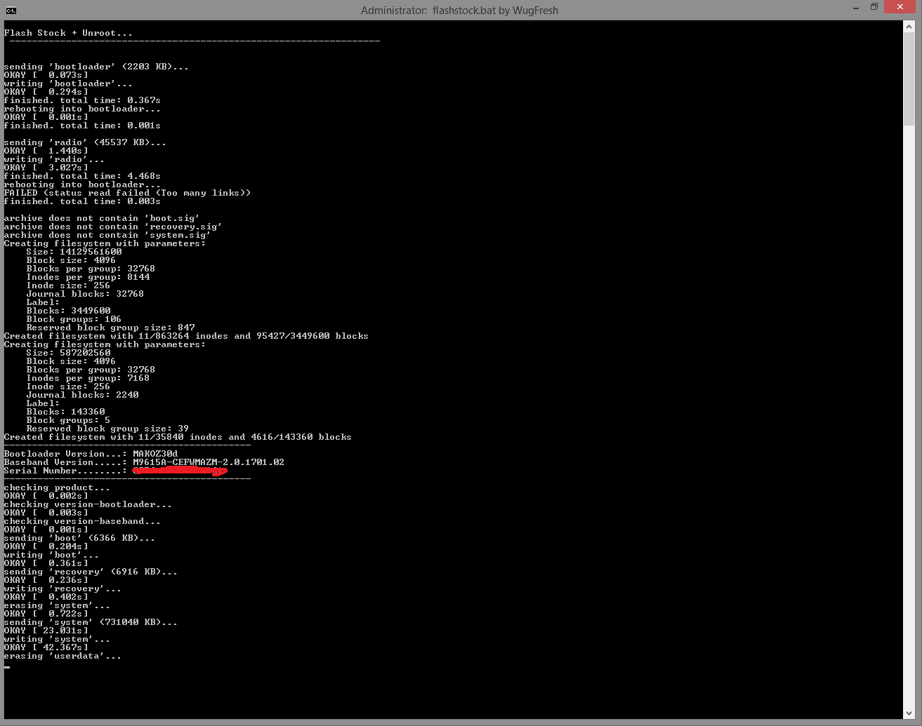

Problem: ich bekomme kein System geflasht. Ich habe es mit dem N-Cry Toolkit probiert, kein Erfolg. Gerade verwende ich Wug's Toolkit, das ebenfalls nicht erfolgreich durchläuft. Ich hänge ein Screenshot an. "erasing 'userdata'" wird nie fertig, ich breche dann ab (siehe 2. Screenshot).
Kann mir jemand helfen oder auf einen Link verweisen, der mir helfen könnte? Ich bin leicht verzweifelt.

Das hört sich nicht gut an.
Probiere doch mal über wug nur ein recovery zu flashen und danach in diesem recovery einen fullwipe.
Eventuell noch mal schauen bei Mount ob alle Partitionen drin sind.
Reaktionen: v Ralle v
Danke für die Hilfe. Ich habe es nun gelöst bekommen: ein anderer USB Port war das Heilmittel. Ich kann es mir zwar nicht erklären, es hat aber geklappt!
