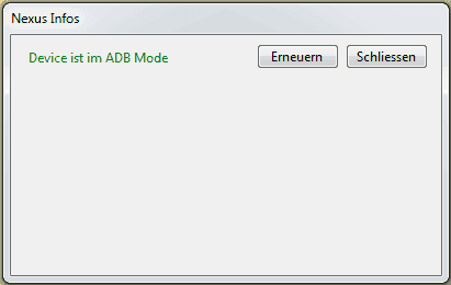

Hallöschen,erstmal vielen Dank für deine Arbeit Cryten, ist fein geworden das TK!
Allerdings hab ich einige Probleme, die ich auch nach vielen Versuchen nicht erklären kann..
Und zwar erhalte ich nach (meiner Meinung nach nach korrekter Installation) unter "Geräte Info" ein leeres Bild (siehe Anhang). Eigentlich würde ich ja annehmen, dass der Treiber nicht richtig installiert ist. Allerdings wird mein Nexus auch unterm Gerätemanager erkannt und auch richtig gelistet (zumal ich das auf genau die gleiche Weise auf meinem Laptop mit Vista ausprobiert habe und alles einwandfrei läuft - auf meinem anderen Rechner läuft Win7.) Habe auch bereits Treiber mehrfach neuinstalliert, andere USB Buchse benutzt und Net Framework neu installiert und bin ziemlich ratlos..
Weiß einer vielleicht weiter?
Vielen Dank im Voraus!
