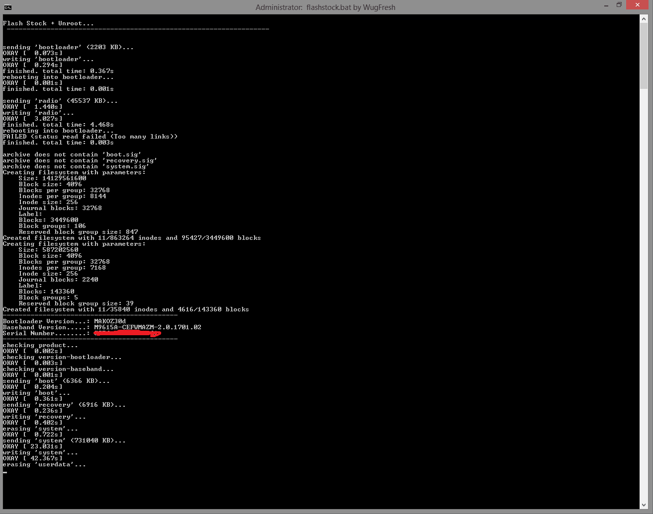

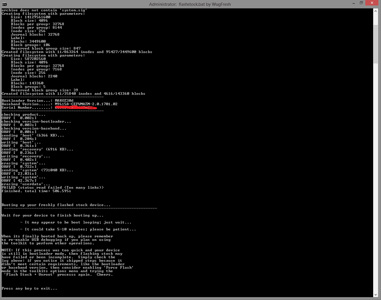

ich versuche mit dem Tool Stock Android zu flashen, es klappt aber leider nicht. Bei "erase 'userdata'" bleibt er immer hängen. Ich ziehe dann das Nexus 4 ab und erhalte die Fehlermeldung "status read failed (Too many links)".
Wie kann ich das Problem lösen? Ich schaffe es nicht, Stock ROM zu flashen. Starten kann ich mein Nexus 4 leider auch nicht mehr.
Für jede Hilfe wäre ich dankbar.
Gelöst: ein anderer USB Port hat geholfen.

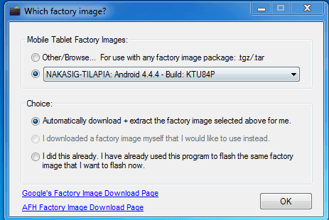

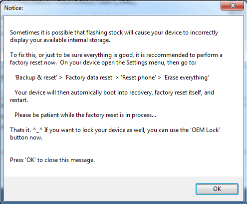

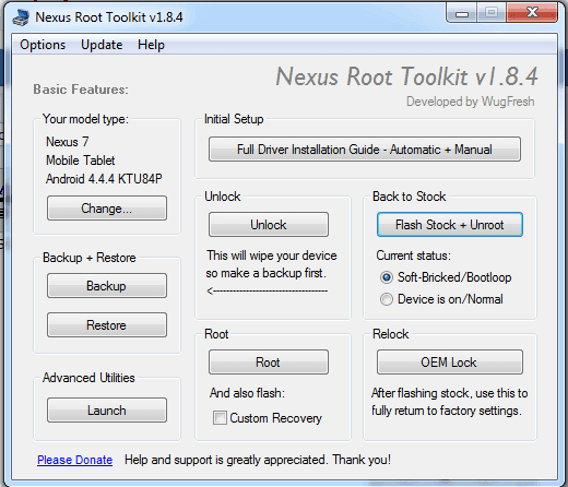

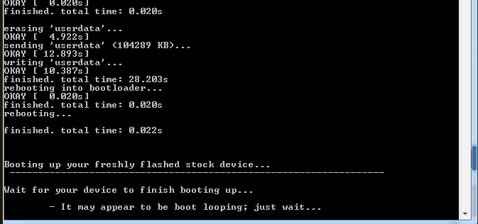

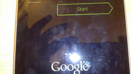

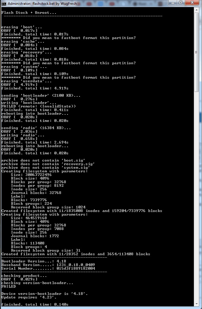

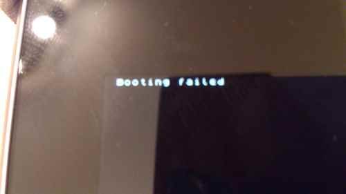

Wollte mein Nexus 7 2012 auf Stock Rom zurückspielen, weil das Tablet nicht mehr startet.
Jetzt hab ich mit dem Tool probiert es zurückzusetzen.
Hab auf Flash Stock UNROOT geklickt.

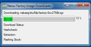

Dann kam das Fenster, da hab ich ausgewählt welches ich will. Da ladet der des runter.

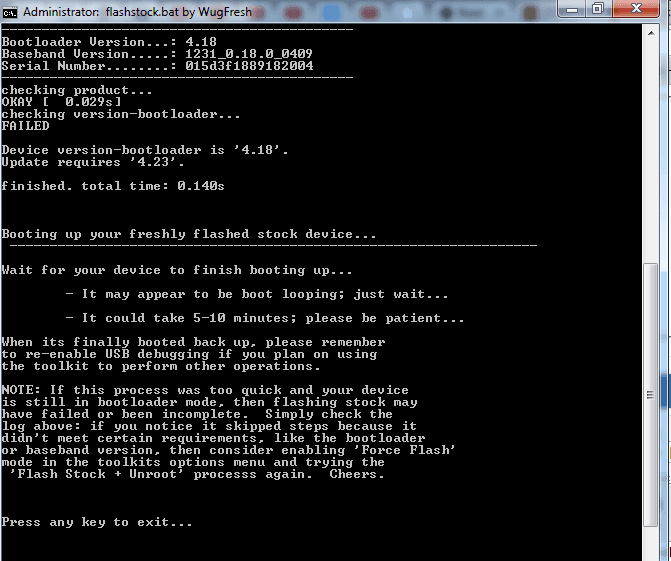

Dann kam das es fertig ist, dann kam das Fenster:

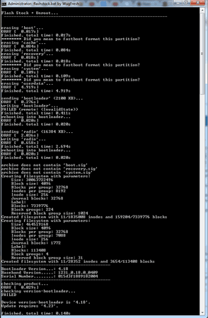

Passt bei den letzten zwei Bilder alles oder nicht? Kenn mich zuwenig aus.
Dann kam das Bild:
Was soll das genau bedeuten?

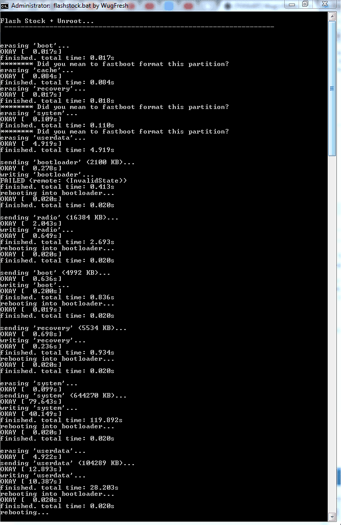

Hab dann im BOOTloader auf Start gedrückt und dann kam das:
Was soll ich jetzt machen, weiß nicht mehr weiter?
Freue mich schon auf Antworten.

Moinsen,
habe die Bilder in einen Spoiler gepackt, für die mobilen User ist es so einfacher!
Lieben Gruß
Cpt. Future schrieb:
Moinsen,
Lieben Gruß
Ok, danke. Weißt Du vll was da falsch ist?
Ich würde an deiner Stelle einfach nochmal flashen. Auch mit der Einstellung Soft-Bricked manchmal kommt es vor, dass es beim flashen nicht richtig hinhaut.
Habs nochmal gemacht, wieder das gleiche.
Kenn mich garnicht damit aus?
Lt Wugfreh's Protokoll und den Note-Hinweisen darin sollst du "FlashStock + unroot" wiederholen, aber mit dem Unterschied du sollst unter Options > Karteireiter Flash Stock > die Option Enable Force flash checken und dann nochmal Flash Stock + Unroot wiederholen. Dabei Soft-Bricked /Bootloop ebenfalls checken!
Im Protokoll steht doch auch die Ursache Checking Bootloader > FAILED!
Gefunden Version 4.18, vom Update erwartet Version 4.23, dh der Bootloader wurde nicht geflasht, oder andere Teile vom Rom auch nicht du willst mit dem alten bootloader 4.18 die neu geflashte system usw. starten, und das passt nicht! Das gleiche könnte mit dem baseband auch passieren, > Protokoll des nächsten flashs sichern und posten, wenn es wieder nicht geklappt haben sollte! Oder es booted, und wenn es Probleme mit Wlan und Mobilfunk geben sollte, deren Baseband (radio) Versionsstand überprüfen!

soll ich Force flash aktivieren?
und wie bekomm ich den 4.23 bootloader rauf?
Ja sage ich force flash enable, dann flasht er alles auch den bootloader, so lange du die richtige Fw- version und richtiges Gerät im Toolkit eingestellt hast!
Aber bitte keinen full quote, alles was ich geschrieben hatte steht jetzt zweimal da, einmal in meinem post direkt darüber, und als quotierung nochmal in deinem!
ok, hab ich geändert. Habs aktiviert, jetzt ist es gegangen.
Danke für die Antwort.
Muss ich jetzt eigentlich noch irgendwas machen? :confused2:
Ich würde jetzt mal eruieren welcher bootloader zu deiner jetzt geflashten aktuellen version gehört, denn den bootloader hat er jetzt auch nicht geflasht- aber wg. Force flash die anderen vor allem die boot und system geflasht, daher konnte er booten.
Welche Version das ist siehst du wenn du das FW.image deiner Android-Version entpackst, im Verzeichnis steht die bootloaderxxx.img, und es steht es in der zip in der Datei android-info.txt!
Schau mal in Einstellungen > Über das Tablet unten, welche bootloader Version da steht, vermute 4.18 (das kannst du auch sehen wenn du in den bootloader bootest, dann steht es unten), wenn die abweicht, den bootloader aus dem google firmware.img extrahieren, vermute passend zu deiner jetzt geflashten Version müsste das Version 4.23 sein, und diesen mit fastboot , Tab in bootloader gebootet, im Windows command prompt flashen, Befehl im cmd.prompt:
