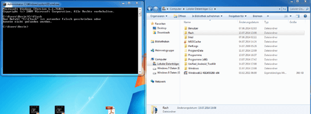

4. Win-Cmd-Prompt im Flash-Verzeichnis durch rechts-klick "open cmd.prompt here" öffnen, Pfad am Prompt muss C:\flash sein!
hab das alles bis zu 4. gemacht aber cmd findet den Pfad nicht?
Den "findet" der nicht. Entweder du startest das cmd im Dateimanager im geöffneten Verzeichnis c:\flash, dann ist der Pfad automatisch da, oder wie in deinem Fall, musst du händisch ins Verzeichnis wechseln!
Gib am prompt ein:
C:\Users\Kevin:> cd\ (backslash mit AltGR u. ß-Taste) oder
zweimal cd.., dann bist du in
C:\> , dann am
prompt C:\> cd flash eingeben.
dann kommst du ins C:\flash>

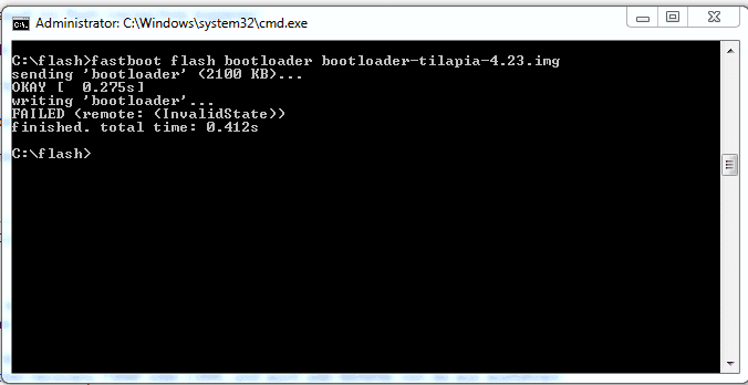

Und dann den im vorigen post genannten flash-Befehl, wenn du die bootloader.img nach C:\flash kopiert hast!
Hab ich da was falsch gemacht?, oder warum geht das nicht.

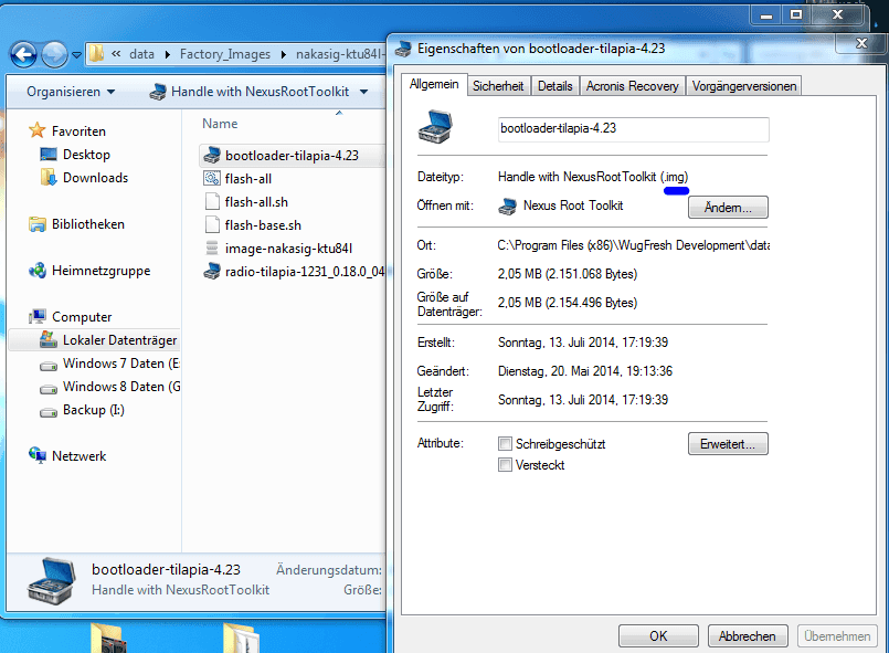

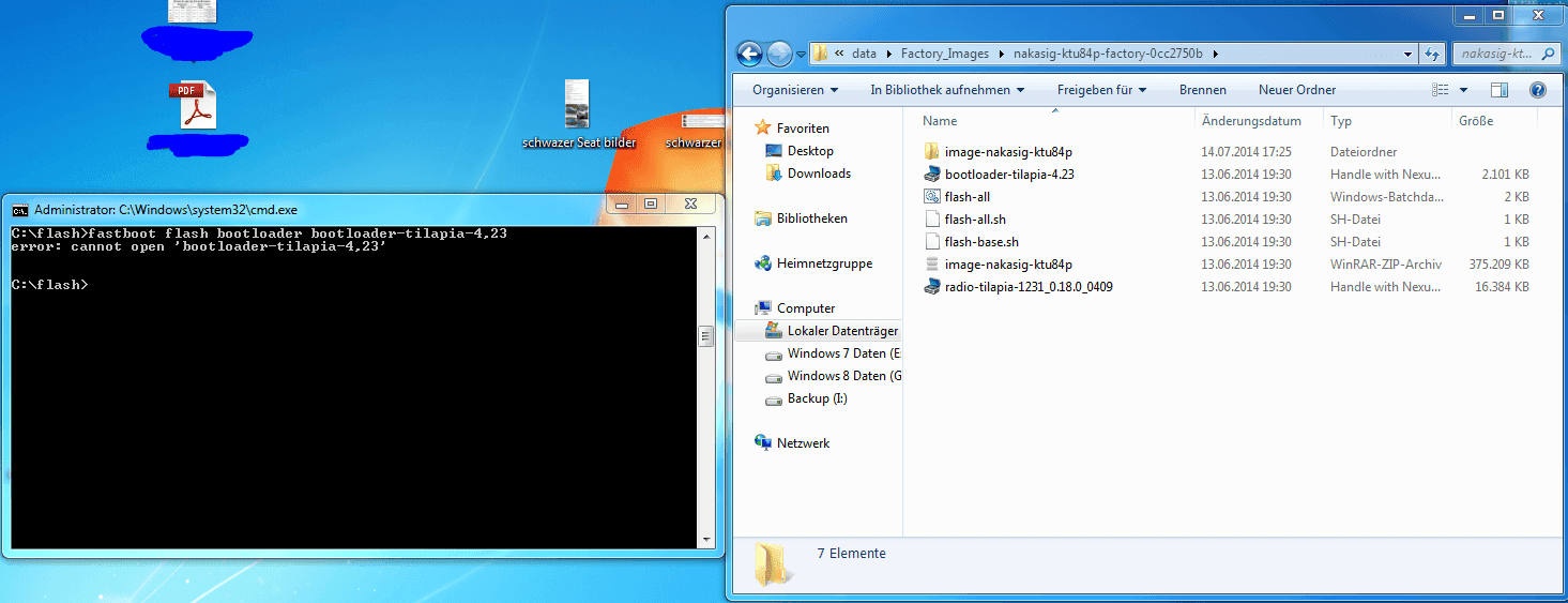

Es ist eine .img Datei, die datei.bezeichnung img fehlt bei dir in der Namensangabe! Hatte ich aber im Befehl mit der Datei-Namen Erweiterung
angegeben. Und es muss 4.23 statt 4,23 heissen. Kein Wunder das fastboot.exe die Datei nicht findet!
Dein Explorer-Bild zeigt das factory-image in Wug's Ordner \data\ an! Hattest du überhaupt die Datei ins Verzeichnis C:\flash kopiert? Und im
Befehl richtig benennen. Sonst kann fastboot die zu flashende bootloader-image nicht finden!
Du solltest mal in den Einstellungen zum Windows-Explorer ankreuzen dass die Datei-Erweiterungen immer angezeigt werden!
bei der datei ist eh eine .img datei, erstes Bild.
hab .img und 4.23 geändert. aba geht trotzdem nicht im zweiten Bild ersichtlich.

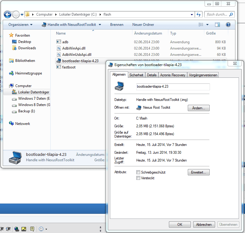

Weiss ich auch nicht, hast du denn die bootloader.img im Flashverzeichnis c:\flash! Warum zeigst du sie dann immer im Explorer unter wug\data\? Auch wenn du Wug's Verzeichnis in den Path- Variablen hast, sollte die zu flashende img immer direkt im C:\Flash- Verzeichnis sein!
Der Fehler Remote. Invalid State spricht dafür!
