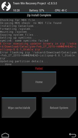

Jemand einen Rat warum ich plötzlich keine ROMs mehr flashen kann?
Dachte erst es lag an 2.8.5.2 und bin wieder zurück auf 2.8.5.0 jedoch ohne Erfolg.

Mach mal im TWRP unter Settings ein "Restore Defaults" und starte das Recovery neu.
Passiert das mit jeder Rom?
Reaktionen: Senci
Heute bisher ja, Cataclysm und ne reine Stock wollten nicht.
An den Einstellungen ändere ich eigentlich nichts bis auf die Uhrzeit, Vibrationsstärke und Helligkeit.
Hat leider nichts gebracht. Trotzdem Danke!
Diese Meldung kommt doch auch wenn die Systempartition zu klein ist.
Das dürfte beim Nexus 5 allerdings kein Problem sein...
Rom neu runter laden, vermute die ZIP Datei is beschädigt, wäre en Versuch wert.
Wäre auch meine Vermutung.
Ich flashe jeden Tag die aktuelle Nightly von Cyanogen mit der App Cyandelta durch das TWRP 2.8.2.0.
Bisher läuft das alles voll automatisch ohne Probleme durch.
@Morphi
Habe ich bereits mehrere mal versucht aber an der Rom lag es wohl nicht.
Dann werde ich wohl heute Abend das System neu aufsetzen :/
Das ist schade :( Na dann dir die Daumen drück!!
Der ursprüngliche Beitrag von 13:53 Uhr wurde um 15:17 Uhr ergänzt:
Einen Einfall jedoch hätte ich da noch. Dieses Catadings da ist doch 4.4.4 oder? Versuch mal TWRP 2.7.3.0 aufwärts. Vllt kommt die Rom mit dem neuen TWRP net ganz klar. Würde das noch versuchen bevor alles neu machen musst, vllt hast ja Glück!
