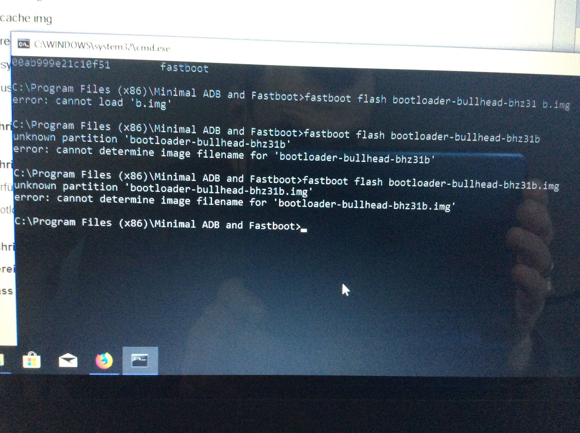

hoffe mit meiner Frage hier richtig zu sein. Ich habe dummerweise die Systemdatei gelöscht und jetzt startet das Handy nur noch in den Bootloader und in die Recovery ( TWRP ). Habe versucht ein Backup einzuspielen leider ohne Erfolg. Über ADB minitool kann ich das Handy steuern. Leider kann ich die img Datein von der Stock Rom nicht flashen. Habe die Img Dateien in den Ordner der Mini ADB und Fastboottool kopiert . Bekomme dann folgende Fehlermeldungen. Habe 3 verschiedene Sachen probiert. Siehe bitte Anhang.
Falls einer helfen kann wäre ich sehr froh. Danke

Weil du die entsprechende Partition nicht mit angegeben hast. (Fehlermeldung sagt es ja..)
Code:
fastboot flash bootloader bootloader-bullhead-...
Aber warum willst du den Bootloader flashen, das wird dir vermutlich helfen.
Du musst eher das System Image flashen.
Reaktionen: Jetze
Danke für die schnelle Antwort. Ich möchte ja alle img Dateien von der Factorydatei laden. Auf meinen Nexus scheint ja nicht mehr viel drauf zu sein. Im Windowsexplorer wird mir nur noch TWRP-Ordner angezeigt und der ist auch leer.
Dann muss ich mir nochmal anschauen wie man den Pfad dann angibt.
[doublepost=1515955325,1515948904][/doublepost]Jetzt hat es geklappt. Ich musste in die Konsole zweimal Bootloader hintereinander eingeben und so hat es auch mit den anderen img Dateien geklappt.
Der Teufel steckt meistens im Detail
zweimal Bootloader hintereinander eingeben :(
Zuerst das Flag, dann den Dateinamen.
