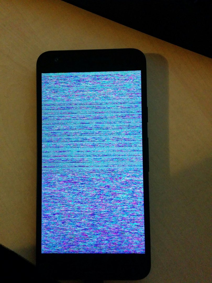

Hallo Leute,
habe eben versucht mein Nexus 5x zu rooten und den Kernel zu flashen. Habe dabei diese Anleitung beuntzt ->
[Nexus 5X] [6.0.1] [MMB29Q] [ROOT] [MODS] + Bootloader öffnen, TWRP Recovery, SuperSU, FrancoKernel, BusyBox, Layers, Apps, Updates – Android Forum - AndroidPIT
Da ich mich ein "wenig" auskenne und schon ein paar praktische Erfahrungen gesammelt habe, machte es mir nichts aus, dass dies keine Schritt für Schritt Anleitung ist.
Nun ist folgendes passiert (siehe Anhang)
Leider komme ich nicht mehr ins TWRP bzw. zum bootloader. Sonst hätte ich über fastboot ein recovery flash gemacht.
Meine Frage, ist da noch was zu retten? Oder war das schon ein frühzeitiger Tod für mein Nexux 5x?
Da ich den bootloader offen habe und der kernel auch geflasht ist, vermute ich das meine Garatnie nicht anschlagen wird ^^
(Bei der Anleitung bin ich bin zum installieren von Super SU gekommen, nach dem Neustart war dann schluss)
Was meint Ihr dazu?
Gruss dadodiego
Sobald du das Gerät startest, bekommst du diesen Bildschirm..?:huh:
(Mal in den 5X Bereich geschubst)
Ich glaube um die Garantie brauchst du dir hier keine Sorgen zu machen. Bei dem Hardwaredefekt kann / wird eh niemand nachvollziehen wollen, was du damit gemacht hast.
@Klartext Ja genau, direkt nach dem Einschalten.
Wenn ich in den Bootloader gehe (Lautstärcke - und Power) was ich natürlich nur erahnen kann (Bunter Bildschirm) erkennt fastboot die Geräte ID.
Hab dem entsprechend eine komplettes Recovery durchgeführt. Doch auch da, nach dem Neustart, nur dieser Bunter Bildschirm...
@Elting Das wäre Glück in Unglück :) Nur ist es ärgerlich das man wieder lange warten muss, desshalb suche ich noch nach einer Möglichkeit das wieder gerade zu biegen. Falls möglich.
Ganz ehrlich, ich würde es einfach umtauschen. Sieht für mich auch nach einem Hardwaredefekt aus.
Habe es mal eingeschickt, mal schauen, was der Support dazu sagt :)
