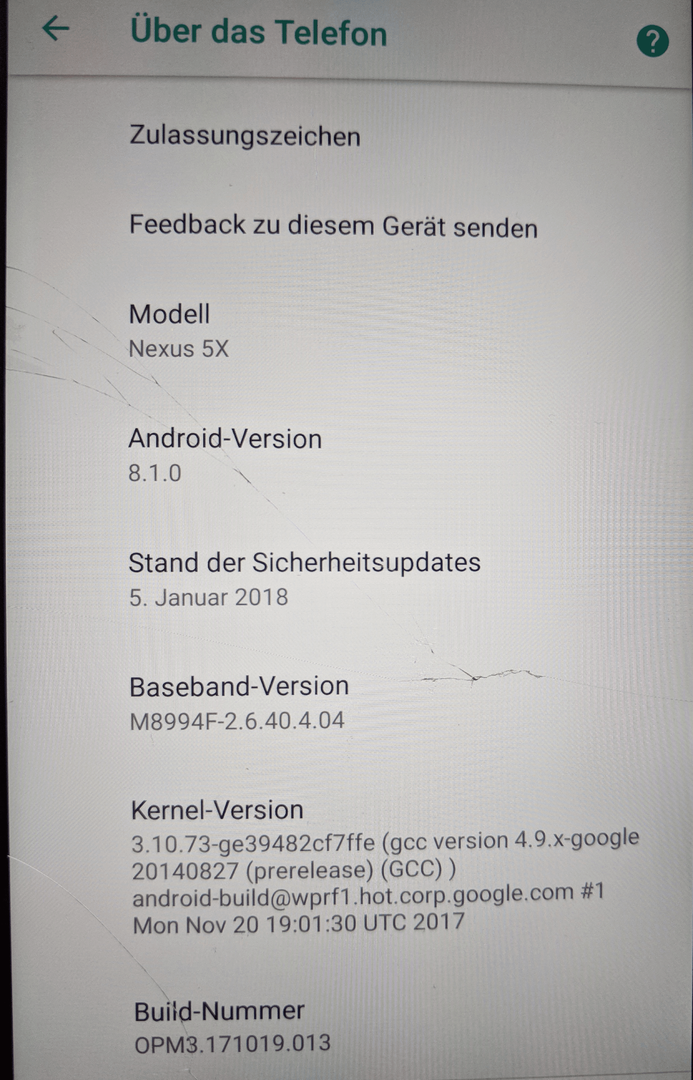

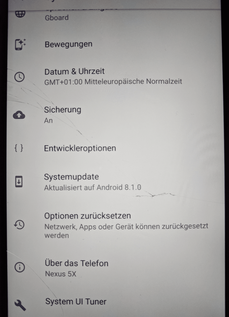

Moin moin,
ich habe hier ein Nexus 5X welches nach einem OTA-Update in den Bootloop gefallen ist.
Ich wollte nun per ADB drauf zugreifen und ein Factory Image flashen.
Ich vermute jedoch, dass in den Dev-Options nicht auf "Allow Unlock" gestellt wurde.
Aufgrund des Bootloops habe ich natürlich nun auch keine Chance mehr dort reinzukommen.
Wie kann ich den Bootloop nun doch noch versuchen zu fixen?
Gibt es trotzdem Möglichkeiten selber zu flashen und den Bootloader noch zu öffnen?
EDIT:
In den Recovery-Mode komme ich auch nicht.
Vorher greift der Boot-Loop.
Während ich hier und auf xda verzweifelt nach Lösungen gesucht habe, war mein Nexus 5X weiterhin am PC eingesteckt und quälte sich durch die Loop. Irgendwann war es wohl leer, da ich im Augenwinkel die rote LED gesehen habe.
Auf einmal bootet es und das Entsperr-Muster wurde gefordert.
Das ging vorhin auch einmal und trotzdem ging es in die Bootloop.
Verzweifelt wie ich war, habe ich es einfach eingegeben. Es kam die Animation von Google und danach für 2 Sekunden ein schwarzer Bildschirm mit einem sehr schmalen dezenten blauen Strich in der Mitte des Displays. Man könnte es für einen Grafikfehler halten. Direkt danach kam der normale Idle Screen vom Handy. Nun läuft es wieder...
Ich kann es mir nicht erklären. War es das "einmal komplett leer sein"?
Ich habe nun in den DEV-Optionen erstmal OEM-Unlock auf erlaubt gestellt.
So sieht die aktuelle Konfig aus.
Meine Frau hatte das Update gestern durchgeführt. Was genau gestern aufgespielt wurde weiß ich nicht. Ob nur Sicherheitspatch oder auch 8.1
Ist es ratsam auf eine ältere Android-Version (8.0, 7,...) zu gehen um einen neuen Loop zu vermeiden?
Wenn dann würde ich das gerne präventiv machen. (Jetzt wo ich den Bootloader vermutlich unlocken kann...)
