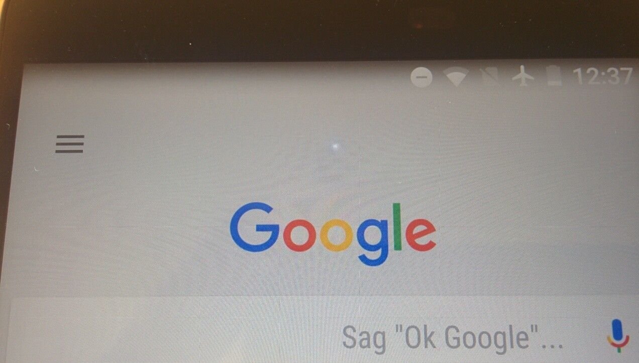

Gerät ist nun wieder da nach zwei Bootloob-Reparaturen (1. eingesendet, zurückerhalten, Bootloob nach 3 Stunden wieder da, 2. eingesendet, zurückerhalten, Bootloop weg).
Dafür habe ich jetzt einen hellen Punkt auf dem Display. Was machen die...
Die verbauen wohl nur noch die Reste.
