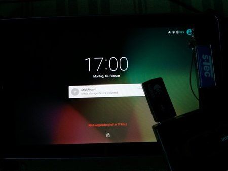

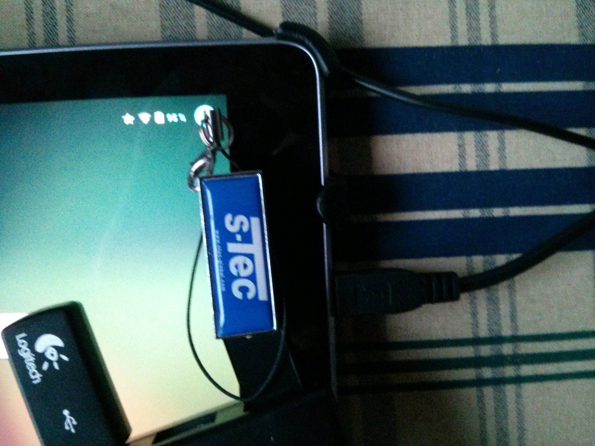

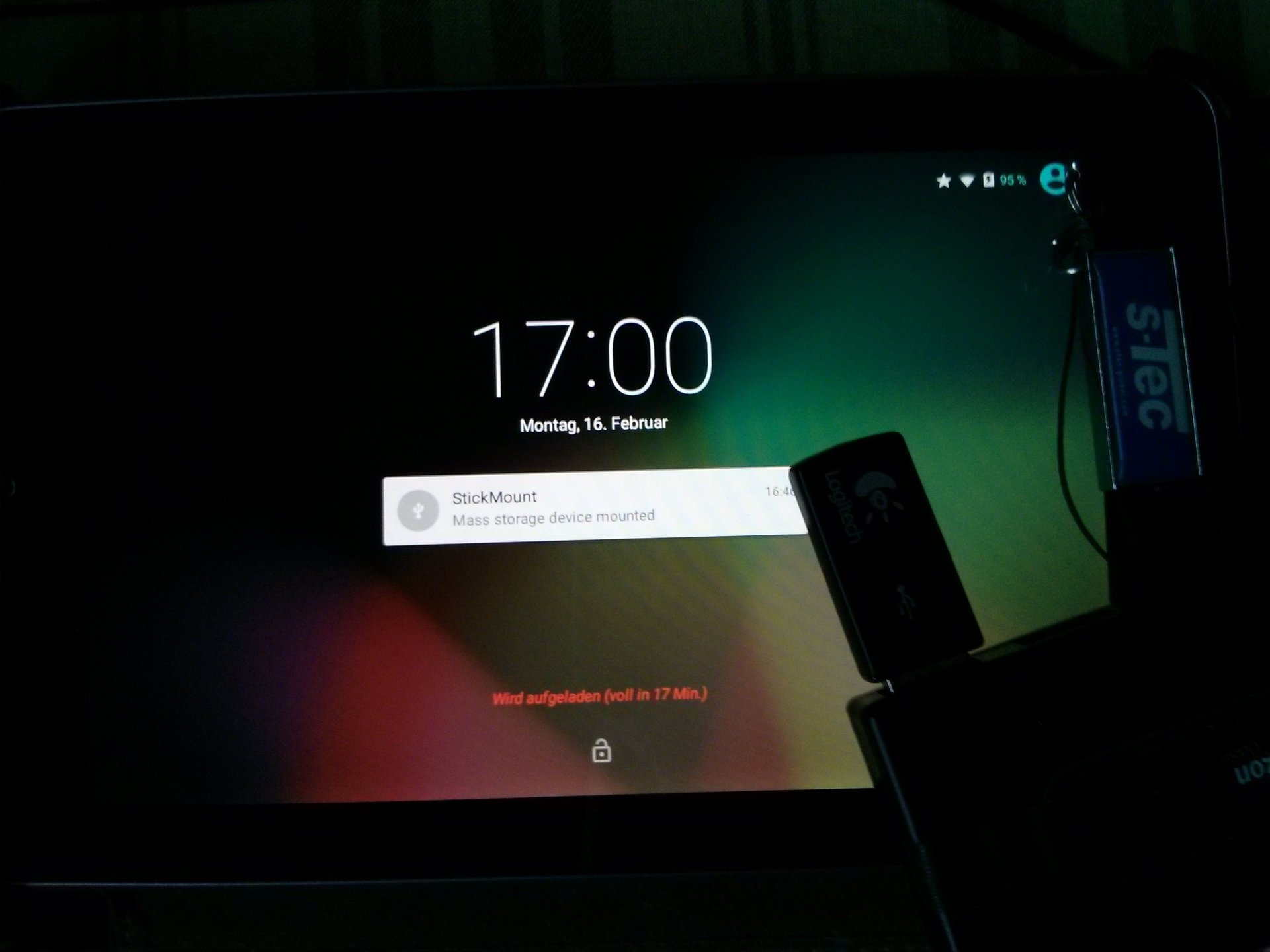

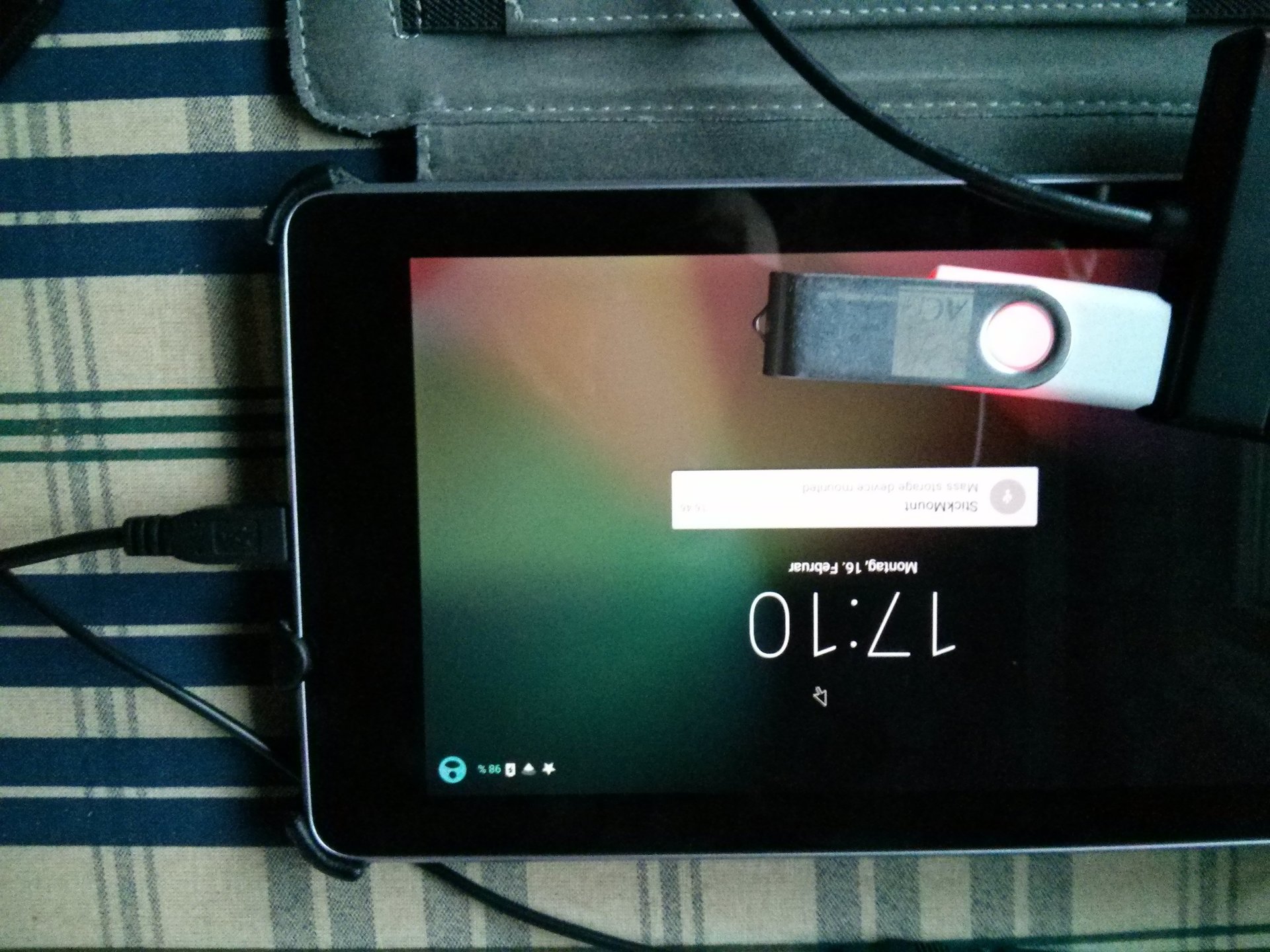

Ja laden geht bei mir, hoffe man siehts auf den Bildern. (steht fixed_intall auf 1? Evtl. hab ich die falsche zip hochgeladen, mit default wert 0/Aus)
Sonst, eigener kernel. SeLinux Enforcing scheint probleme zu machen, z.b. ich steck was an. Gerät "friert" ein + bootet nach ein paar sek neu. Permissive scheint stabil zu laufen, hing gestern ohne probleme den halben tag so am laden.
hoffe ich bekomme es diesmal hin
edit:
ich hab dir hier die änderungen hochgeladen https://github.com/vetzki/kernel_tegra/tree/n7-L-FixedInstall (die letzen 4 sachen sind neu) und nochmal geschaut das fixed_install auf 1 steht und im anhang hochgeladen

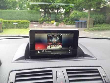

So Leute, Ich wollte euch mal mein Tableteinbau (AUDI A4 B6) vom letzten Sommer vorstellen, dass nun seit knapp 20kkm ohne Probleme läuft und euch dann ein par Fragen von meinen Problemen stellen.
Vorweg: @Maudi hier siehst du wie man eine Blende selber bastelt :D
Ich benutze das Google Nexus 7 32GB Tablet mit einer Internetflat Simkarte.
Ein Mikrofon für eine Freisprecheinrichtung habe ich verbaut, jedoch musste ich schnell feststellen, dass da mit dem Nexus 7 nicht viel zu machen ist im Sinne des telefornierens.
Ich habe mich an die Anleitung von Nimrod gehalten, d.h. Adapterstecker ans Auto, die wiederrum an den Verstärker. Tablet Aux Ausgang in einen Lautsprecher/Mikrofon Teiler für die Freisprecheinrichtung die nicht geht :D. Lautsprecher Aux ausgang des Teilers in einen Klinke chinch Adapter, weiter in den von Nimrod aufgeführten GroundLoop Filter und dann in den Verstärker. Der verstärker bildet die 2 Kanal ausgänge für meine Adapteranschlüsse ans Auto.
Das Tablet und der Verstärker werden über Dauerplus versorgt, zum glück hat mein Auto ein Kabel an dem nur Spannung anliegt wenn Zündung an ist, sodass ich über die Leitung durch ein Relais die Dauerplusleitung zu Tablet/Verstärker steuern kann.
Das Tablet wird also mit einschalten der Zündung aufgeladen, welches das Tablet entsperrt und dauerhaft eingeschaltet lässt. (bis Zündung aus)
Abweichung zu Nimrod: Anderer Verstärker weiß grad nicht welchen aber im Grunde genommen sieht der genauso aus.
Da das jetzt viel Theorie war kommen mal ein par Bilder. Bei Fragen erkläre ich alles auch nochmal genauer, muss das ding eh nochmal raus reißen um die hinteren Lautsprecher anzuschließen. Ich weiß ja das nur Text schwer vorzustellen ist.
Bilder:
1.Tablet eingebaut in Selbstgebaute Blende aus Hartplastik, die mit Alcantara Imitat durch Sprühkleber angebracht ist.
2.Tablet eingeschaltet. Wie man sieht ist an der Seite viel schwarz, um die Seitenleiste oder zb die News oben runterziehen zu können.
3. Tablet rausgenommen. Man sieht rechts musste ich ein Stück der verkleidung wegfräsen, um das Ladekabel zu verlegen. Dies dient aber auch super zum einrasten des Tablets auf der Seite!
4. Tablethalterung: Hartplastik zurecht geschnitten/gepfeilt, mit Sprühkleber besprüht und dann mit Alcantara Imitat beklebt. Zur Befestigung des Tablets hab ich solche U-Kabelleisten aus dem Baumarkt benutzt. (Glaube es waren genau 1cm breite)
Das Metallstück diente einem Mageneten am Auto, dieser störte das GPS aber enorm :D. Im Moment hält es aber auch so nur zum sommer muss ich es vielleicht mit Klettband oder ähnlichen befestigen, da dann wieder mehr beschleunigt wird :rolleyes2:.
5.Im Handschuhfach hab ich den CD Wechsel entfernt und statt dessen den verstärker verbaut. Ich hatte eigentlich vor das Tablet aufladen zu lassen und per USB hub Sticks zu verwenden zur Speicherplatzerweiterung. Leider geht nicht beides gleichzeitig (USB Hub geht garnicht, nur USB sticks einzeln). Groundloop Filter ist hier auf der Rechten seite auch untergebracht. Verstärker ist einfach geklebt aufs Plastik.
6. Verbautes Mikrofon, welches nie im Einsatz war :D wollte nur zeigen dass man die Klima leicht rausdrücken kann bei dem Modell um Kabel zu verlegen. Des weiteren hab ich da meinen OBD2 Bluetouth adapter versteckt :D
7. Zum OBD2 Adapter die zugehörige Torque App, die einwandfrei läuft. Hat nur 2 Std zum verbinden gebraucht...
8. Nochmal mein Desktop. Wavesync App ist unwichtig, funktioniert eh nicht. Benutze lieber Internetradio. Hab versucht viele Radio alternativen zu finden aber glaubt mir, holt ich eine Inetflat und ihr seid mehr als zufrieden :p.
