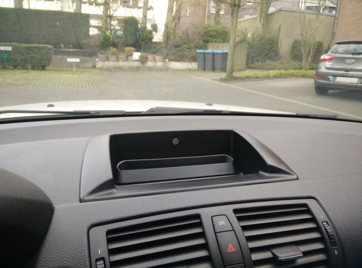

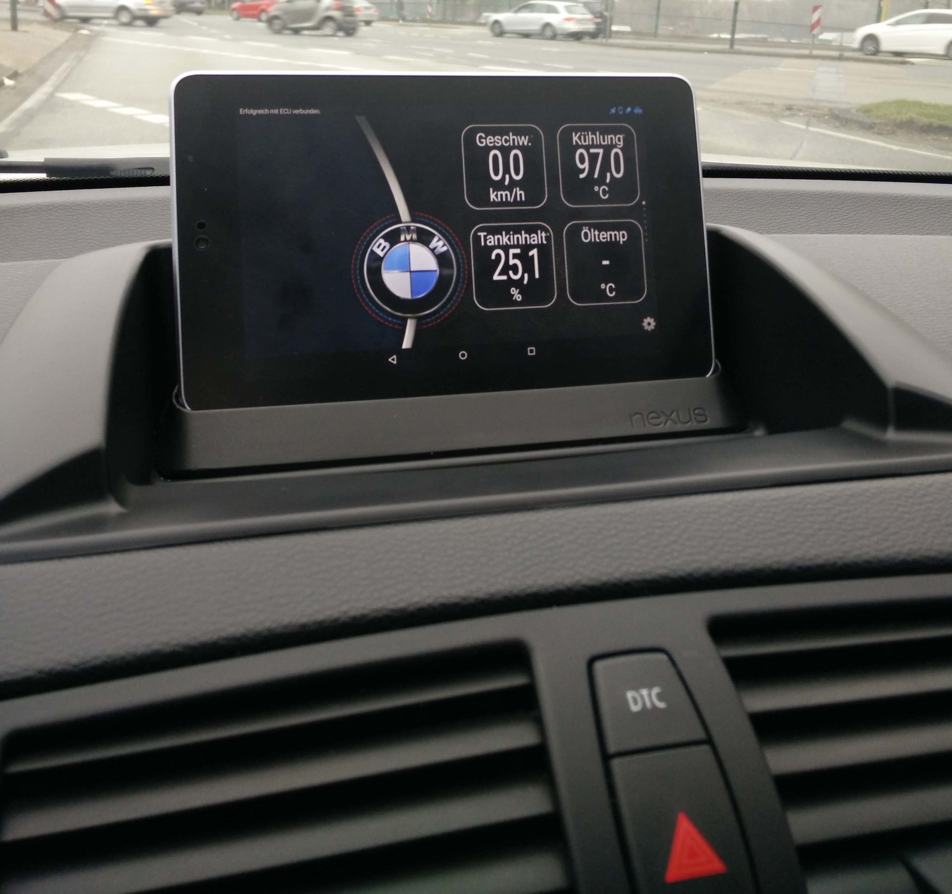

Hier mal meine Version im 1er BMW.
Unschwer zu erkennen mit der original Dockingstation. Audioübertragung erfolgt über Bluetooth, somit absolut Kabellos und herausnehmbar. Gesteuert wird die Musik über eine Bluetooth Fernbedienung.
Aktuell auf dem Bild ist Torque Pro zu sehen.

Hier das Tablet herausgenommen. Man sieht den Magnet der das Tablet hält (Kleines metallblech ans tablet geklebt)
Also bei mir gab es starke GPS Probleme als ich es mit einem Magneten befestigt habe. Aber austesten kann man es ja
Noch nie Probleme mit gehabt, hab das ja schon ca. 1,5 Jahre so.
