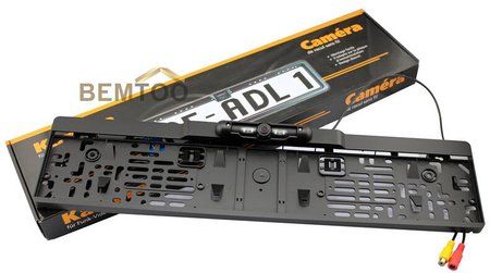

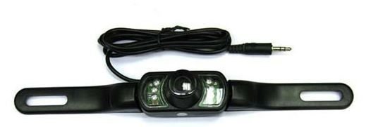

Überlegen tu ich im Moment wegen RFK.
Wireless oder verkabelt?
Kabel ist klar, für Wireless gibt es "2,4 GHz Wireless RCA-Video sender-empfänger-kit für auto-dvd-auto monitor auto wifi wirelesss rückfahrkamera reverse backup"
Kamera einzel oder im Nummernschild? Es gibt da die verschiedensten Modelle. Mit LED oder ohne, verschiedene Sensoren usw

Rückfahrkamera musst du selbst wissen, ob du Kabel legen willst oder nicht. Ist meiner Meinung nach die saubere Lösung, aber natürlich auch mehr Aufwand. Und wo du die einbaust ist natürlich Geschmackssache...
ja :thumbsup::thumbsup::thumbsup:
die übersetzungen sínd manchmal ganz lustig.
Ich denke ich nehm die Variante in der Nummernschildhalterung mit LED. Der Video-Grabber passt ja wohl. Schade das noch keiner eine Video-Ultraschallkombi realisiert hat.

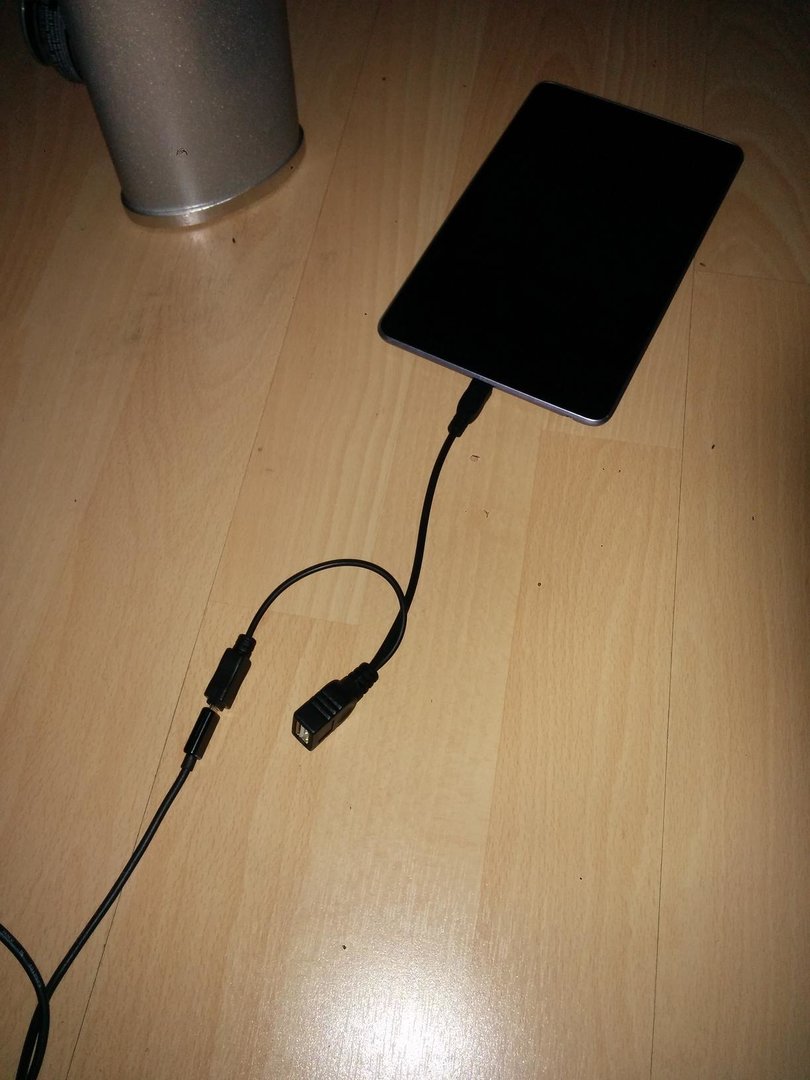

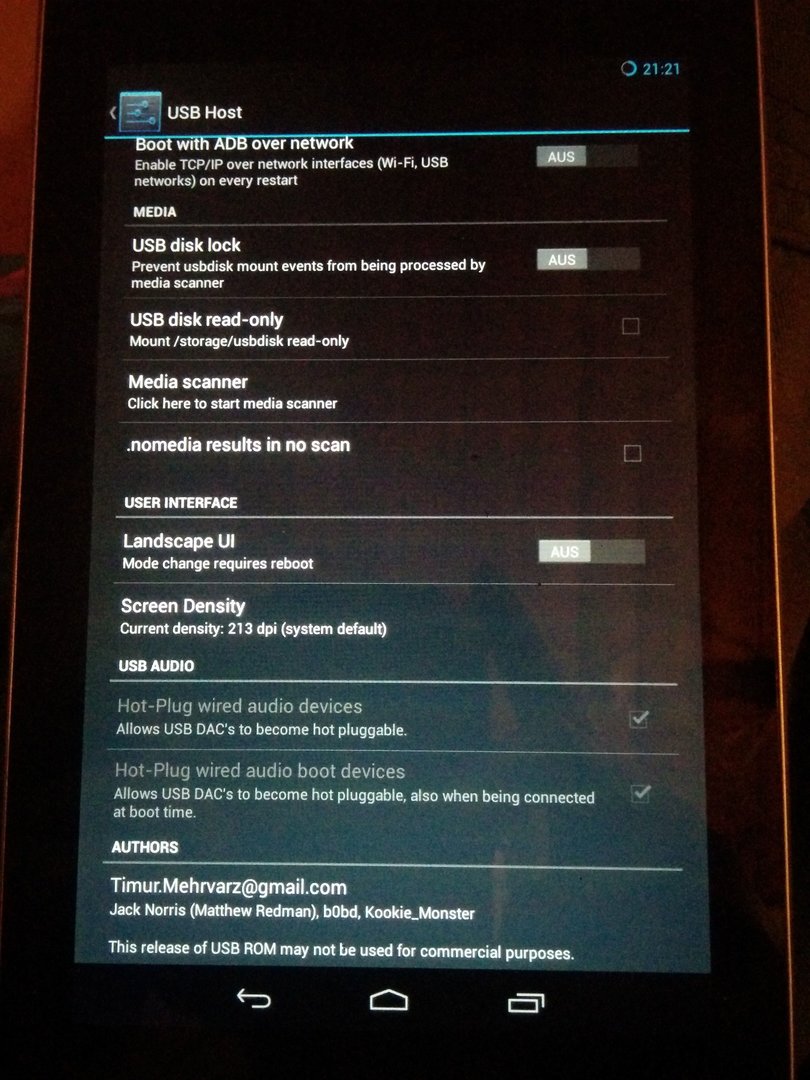

ich habe das kernel jetzt installiert. ich kann auch den fi modus auswählen, aber das mit dem OTG Kabel haut nicht hin. keine reaktion (als spannungsquelle wurde der netbook gewählt)
muss ich irgendetwas beachten? falsches kabel?
mit dem reinen ladekabel geht es nicht. mit dem von mir gekauten otg kabel geht nicht mal laden.

bild der installierten software habe ich mal angehängt

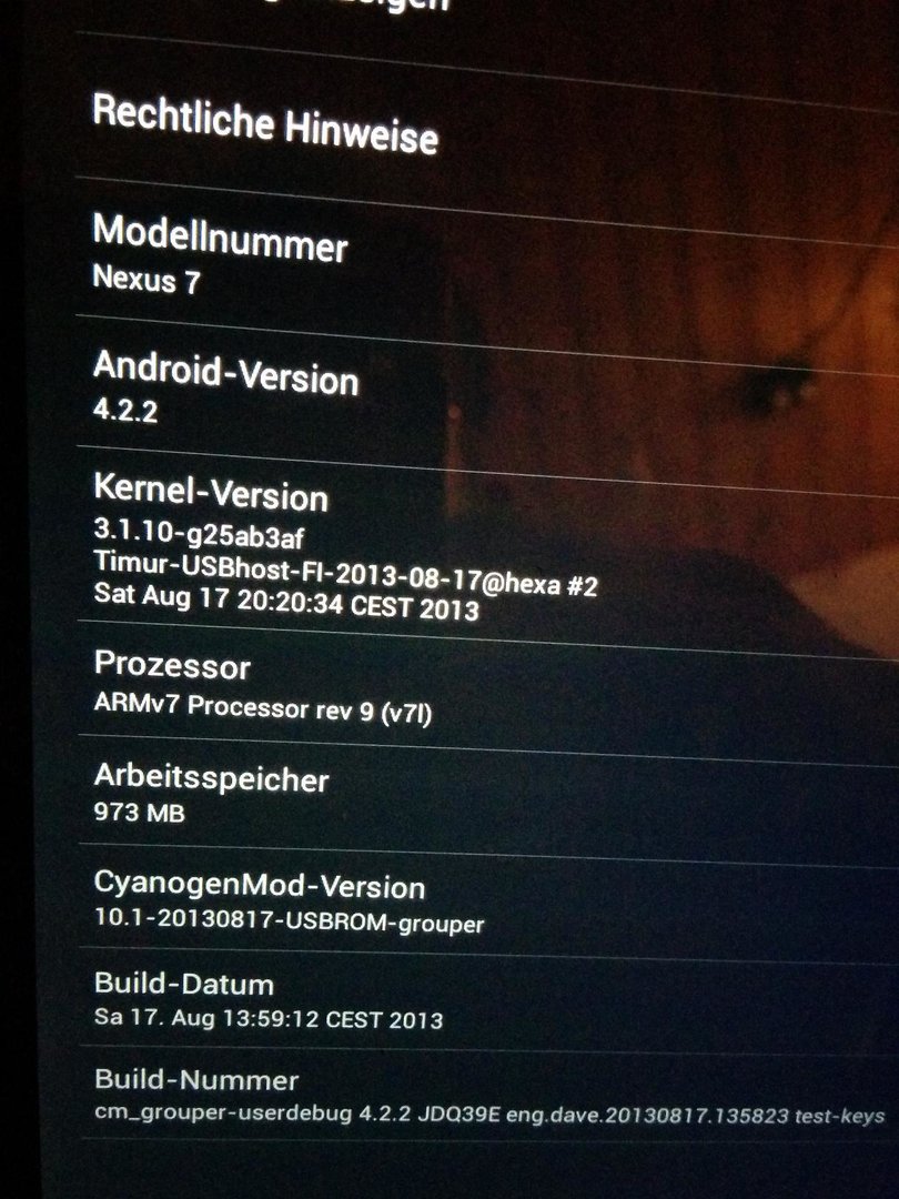

@ Jakob-Jt
wenn ich Timurs Kernel Seite richtig gelesen habe, musst du BEVOR du seinen Kernel flasht das Android stock ROM drauf machen. Bei dir ist ein Custom-ROM von Cynagon Mod drauf und ein Android 4.2.2 Sein Kernel beginnt meines Wissens bei 4.4
Denke das da das Problem ist.
hier links zu den stock roms inkl google. Das von der Google Developers Seite dürfte das sauberste sein.
[ROM][4.4.4 STOCK KTU84P][BSZKitKat v1.6][Su… | Nexus 7 | XDA Forums
https://developers.google.com/android/nexus/images
Download Google Nexus Stock Rom for all models
warum sollte man das müssen? (und wieso dann ausgerechnet eine kk rom wenn die "usbrom" cm10.1 bzw. 4.2.2 ist ? ).
keine Ahnung, aber so stehts in Timurs Anleitung
"How to install
Timur's Kernel v2 works with stock Android 4.4.4 on flo and deb. If you are currently using a 3rd party ROM, you will need to install Google factory image 4.4.4 KTU84P."
flo and deb -> Nexus7 - 2013
wenns da einen unterschied gibt, ok. aber ich würde sagen um auf nummer sicher zu gehen, folge der anleitung.
Ja, da gibt es definitiv einen Unterschied, ist ja ein ganz anderes Gerät. Und es ist wahrscheinlich eher weniger sicher, einer Anleitung für ein anderes Tablet zu folgen. ;)
Zum eigentlichen Problem: Hast du mal eine andere Spannungsquelle probiert? Teste mal ein normales Ladegerät, könnte mir vorstellen, dass es daran liegt.
@jakob
Versuch mal ne andere Spannungsquelle wie ne schaltbare steckdosenleiste oder gleich im Auto probieren. Bin auch anfangs schier verrückt geworden mit meinem versuchsaufbau an ner normalen Steckdose. Das Kabel muss verbunden bleiben nur den Strom abschalten. Und beim netbook verbindet sich das nexus glaub ich als mediengerät und die host Funktion ist dann nicht aktiv.
hi
habe ich probiert.
laptop
ladegerät manuell gesteckt
und ein und ausschalten mit steckerleiste.
auto werde ich versuchen morgen mal zu testen
was ist mit der theorie das die basis software falsch ist?e
falsches kabel?
es funktioniert ja nicht nur das ausschalten nicht sondern es läd mit diesem kabel auch nicht.

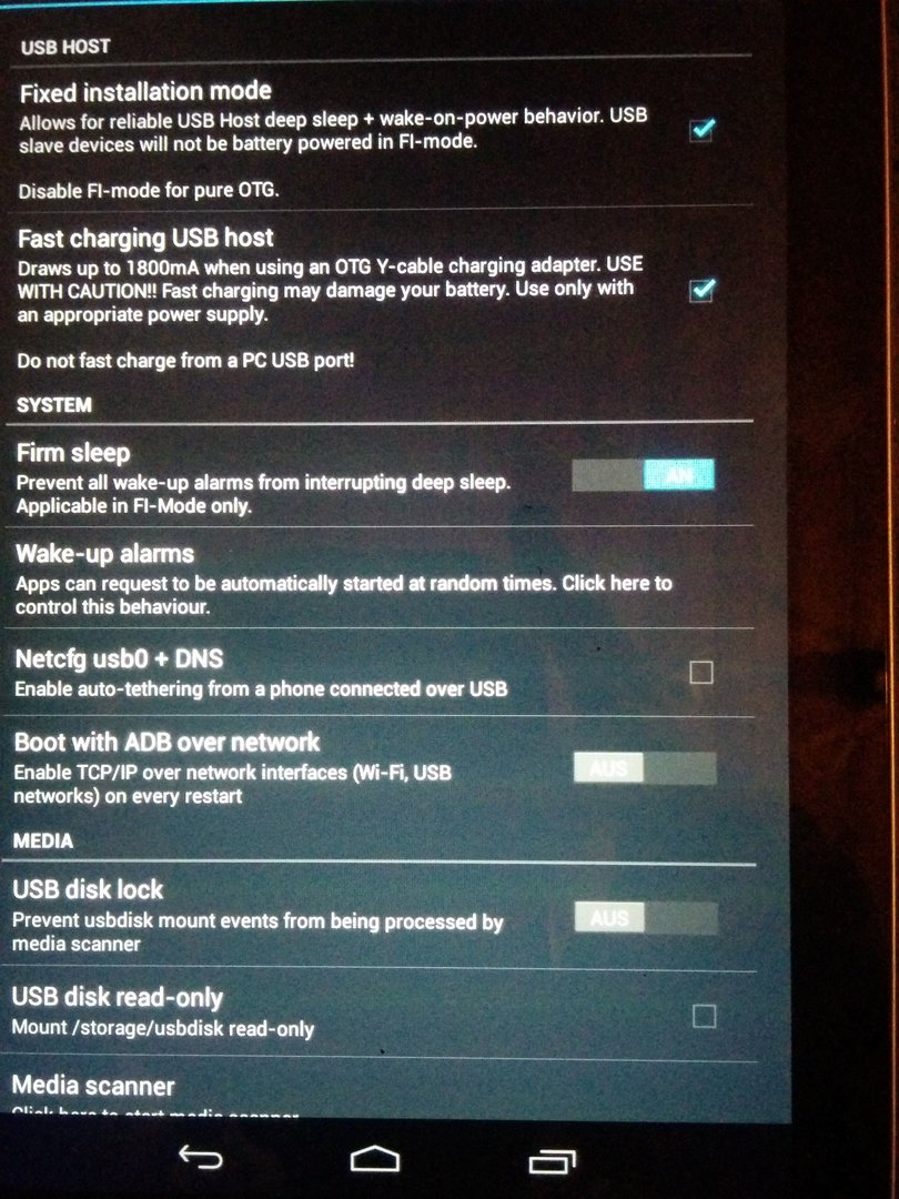

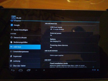

Laut deinem Foto hast du ja die usbrom von Timur drauf mit dem dazugehörenden Kernel. Version vom 17.08.2013. Hab exakt die selbe. Was sagen denn deine Einstellungen bei usb host und bei den usb logs?
hi mal anbei zwei fotos der usb einstellungen.
usb logs finde ich nicht.
unter "system" finde ich nur usb host

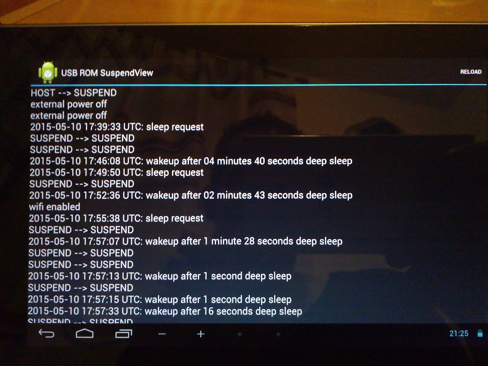

Was steht denn bei dir ganz oben bei usb host wenn du das otg Kabel einsteckst und daran deine Stromversorgung.
Unter usb Einstellungen meine ich usbrom suspendview.
Hoffe das mit den Fotos anhängen klappt, bin ein totaler tapatalk Neuling...
