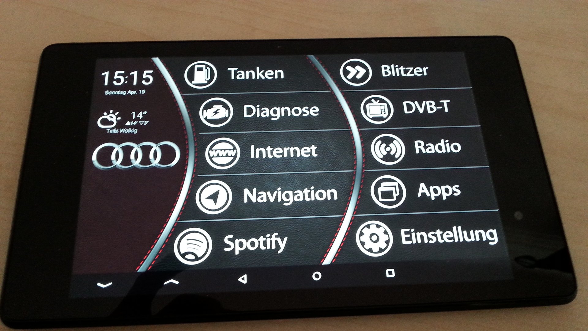

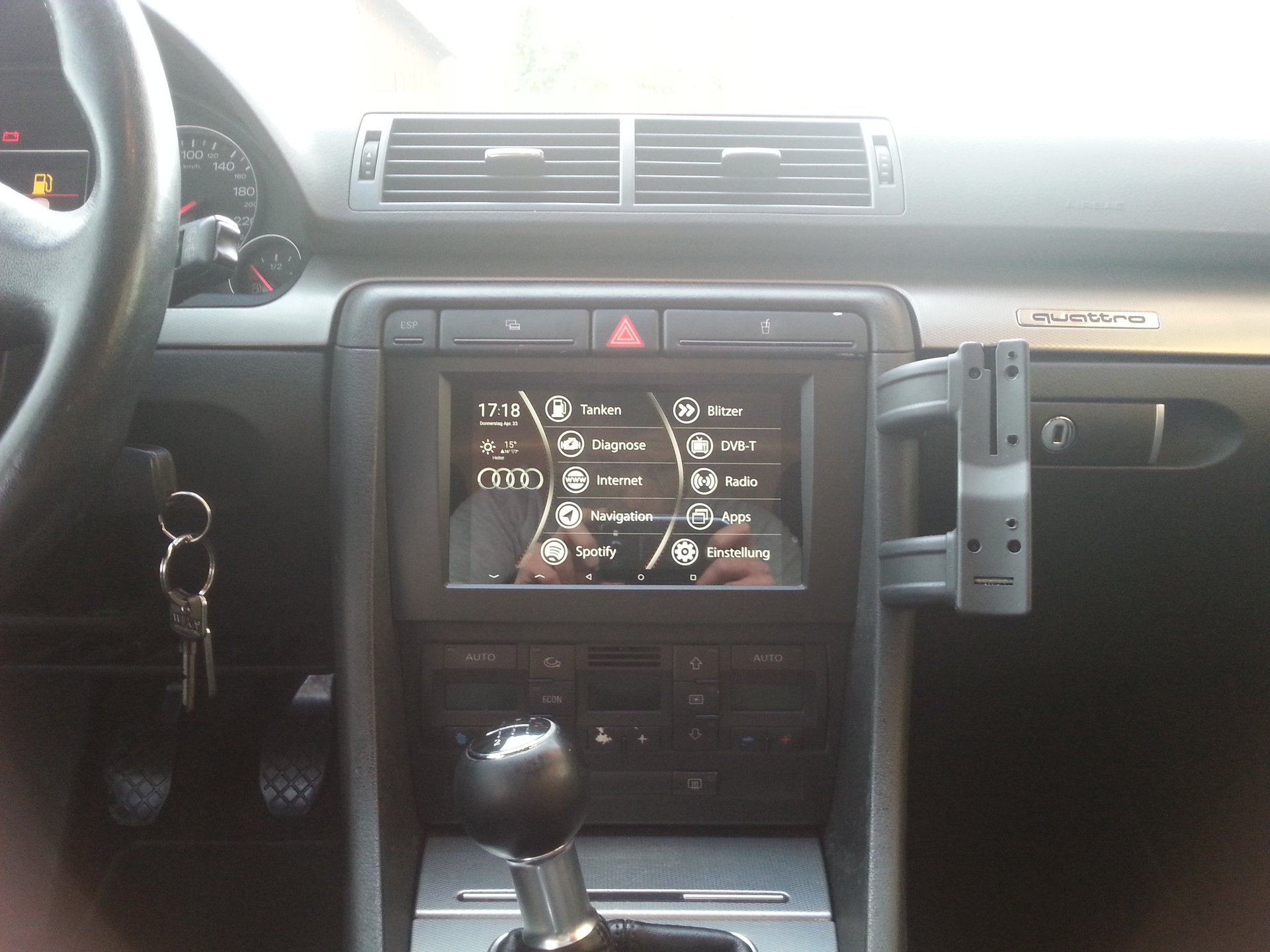

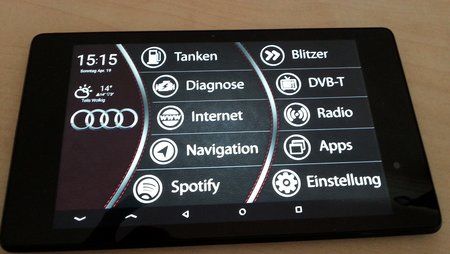

ich wollte hier mal meinen Umbau zeigen, als Basis dient ein 2013er Nexus.
Angeklemmt ist das ganze via USB-OTG Kabel mit USB aktiv HUB, Behringer Soundkarte (DAC) und DVB-T Stick. Als Unterstützung zur Soundkarte dient erstmal das originale Audi Symphony Radio, da ich bislang noch keine vernünfige Möglichkeit gefunden habe das Bose Soundsystem anzuzapfen.
Wahrscheinlich werde ich demnächst das ganze Bose Soundsystem entfernen und was ordentliches einbauen. :scared:

Hallo paddy
Könntest du bitte zeigen welche Teile du genau gekauft hast? Bei Amazon oder so.
Wäre nett. Danke
Kein Problem, falls gewünscht kann ich demnächst auch gerne mal ein extra Theme aufmachen bei dem ich alles genau zeige.
Hier ein paar Sachen die bei mir verbaut sind.
- CSL - DVB-T USB Stick / Dongle (Realtek-Chip)
- Behringer U-Control UCA202
- aktive KFZ DVB-T TV Antenne mit 20dB Verstärker 12Volt
- Galaxyworld® OTG Host Kabel 3 in 1 USB A zu Micro USB Male Female
- EasyAcc USB 2.0 7 Port Hub
- Carpoint 0523484 Aufbau Steckdose
- revolt Mini-USB-Netzteil für Kfz 12 V, 4,2 A, 2x USB-Port
(1200mhA - 1400mhA anliegend via USB OTG)

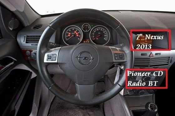

- Fahrzeug Astra H GTC von 2005
- verbaut ist ein Blaupunkt CD30MP3 ohne AUX und ein 3 zeiliges GID
Wichtig für mich ist die Sicherheit beim fahren, weniger die Musikmenge oder Qualität. Deswegen sieht mein Plan folgendermaßen aus:
- CD30MP3 entheiraten, ausbauen, verkaufen
- neueinbau von Pioneer FH-X720BT (Pioneer FH-X720BT CD-Tuner Autoradio (Bluetooth, USB, Aux-Eingang, unterstützt MIXTRAX EZ, Apple iPod/iPhone-Direktsteuerung) schwarz: Amazon.de: Navigation)
- das Pioneer mit externem Mikro einbauen für Nutzung als FSE
- ausbau des GID, Blende anpassen, Einbau des Nexus 7 2013 mit LTE
- N7 mit Timurs Kernel
- OBD2 BT Adapter in´s Auto, mit Torque als Bordcomputer nutzen
- SIM mit Daten Flat ins Tablet, APP Google Maps oder Route 66 für Navigation
- Tablet Audio über Klinke ebenfalls ans Pioneer anschliesen für Naviansagen über Lautsprecher und eventuelles DAB+ radio (Feilen & Stolz) Danke Nimrod für den Link

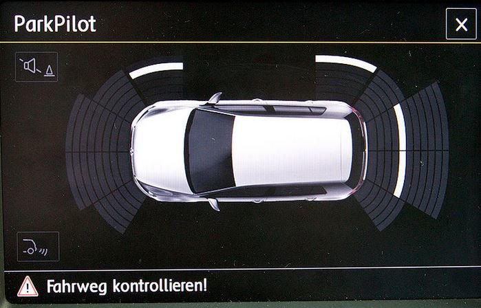

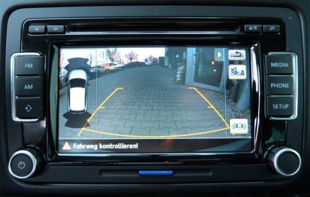

Die Frage ist der Anschluss an das Tablet. Würde gerne eine grafische Darstellung der Sensoren zum Bild der Kamera haben. läuft in den teureren Modellen von VW und Seat usw da bekommt man beim rückwärtsfahren das Kamerabild und rundherum die Sensoreninfo. Bilder anbei
Kann ich das irgendwie auch mit dem Tablett erreichen?

Also eine Kamera anschließen sollte kein Problem sein, aber die PDC Daten auf das Bild zu bekommen... Stell ich mir sehr schwierig vor. Da müsste man höchstens über ein externes Interface gehen, das die Daten über das Kamerabild legt. Vielleicht gibt es da ja irgendwelche fertigen Lösungen... Weiß ich aber nicht. Ansonsten müsste man ja erstmal die Daten aufs Nexus bekommen, und dann noch irgendwie ins Bild übertragen... Halte ich für nahezu unmöglich, außer du kannst dir selbst was programmieren.
au weh, programmieren ist ja nun nicht so meins. Ich werd mal schauen ob es vielleicht eine app gibt die ähnliches macht. Falls nicht muss die Frau eben vorsichtig einparken ;)
so, hab ein bissl gegoogelt und folgende idee.
Die meisten PDC sensoren sind doch mit Ultraschall. Laut google kann jedes smartphone ultraschall signale empfangen. die idee ist eine app die ultraschallsignale verarbeitet? gibt es sowas bereits?
Diese Daten müssen dann aber trotzdem in Daten für Entfernung und das Optische auf deinem Tablet umgesetzt werden, und genau da wird es schwer.
Äh... Nein, sehr unwahrscheinlich, dass das funktioniert. Mit den Ultraschallwellen wird ja die Distanz gemessen, heißt, es wird ein Ultraschall Signal ausgesendet, die Wellen werden reflektiert und vom Sensor wieder empfangen. Mit der gemessenen Zeit, die zwischen Senden und Empfangen vergangen ist, wird dann die Entfernung des Gegenstands errechnet, der die Schallwellen reflektiert hat. Also würde es dir absolut nichts bringen, die Ultraschallwellen mit dem Tablet zu empfangen, die haben immer die gleiche Frequenz, Lautstärke etc.. Zumal die höchstwahrscheinlich nicht annähernd bis zu deiner Mittelkonsole kommen.
