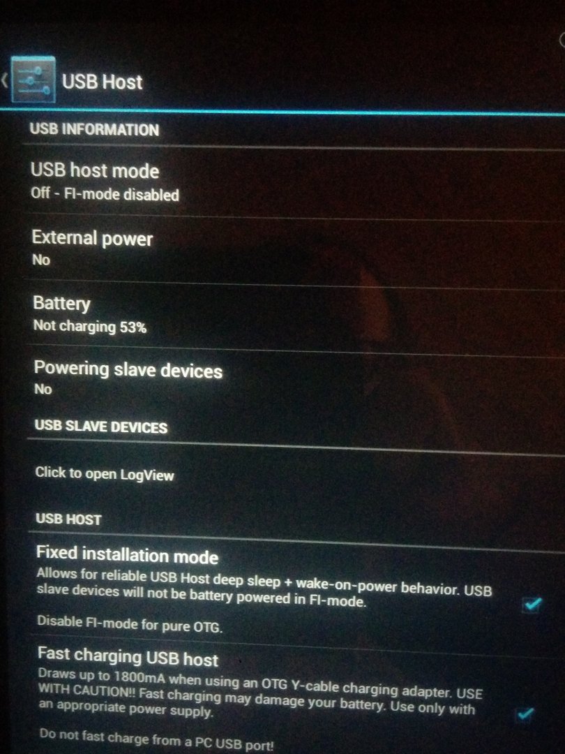

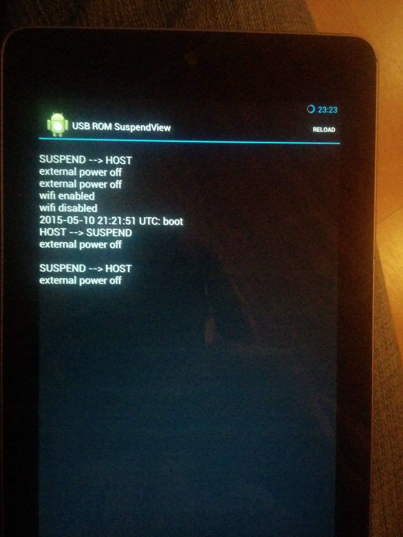

hier mal meine fotos.
otg kabel eingesteckt. und am pc angeschlossen. schaut irgenwie anders aus als bei dir.
vielleicht doch ein anderes kabel? welches hast du? Link?

Von welchem Image stammen denn diese Fotos? Ich suche doch auch nach einer Alternative zu Timur´s Kernel. Ist das Autodroid?

hi
Hab immer noch das Problem, dass die Verbindung mit otg Kabel nicht funktioniert.
Habe jetzt dieses probiert.
Micro USB OTG Hub für Smartphone Handy USB On-The-Go Adapter Kabel | eBay
Damit hat sich kurzzeitig etwas verändert, aber richtig funktioniert oder geladen hat es nicht. Es hat nur mal der Bildschirm bit dem Porsche "going in standby" geleuchtet, bzw. ist stehen geblieben. Aber sonst ist nichts passiert.
Weis jemand Rat?
Gruß Jakob
Wenn der screen mit dem Porsche kam dann hat er zumindest ne Stromversorgung erkannt und auch das diese dann gekappt wurde. Nach 5 Sekunden sollte das nexus dann in standby gehen.
Ja der war da. Aber aktuell nicht reproduzierbar.
Der Porsche war zu sehen aber sonst ist nichts weiter passiert.
Mal die andere Software testen. Evtl. Hat meine jabjemand verändert.
