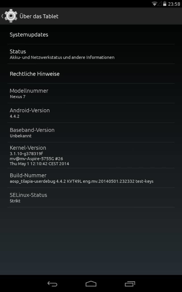

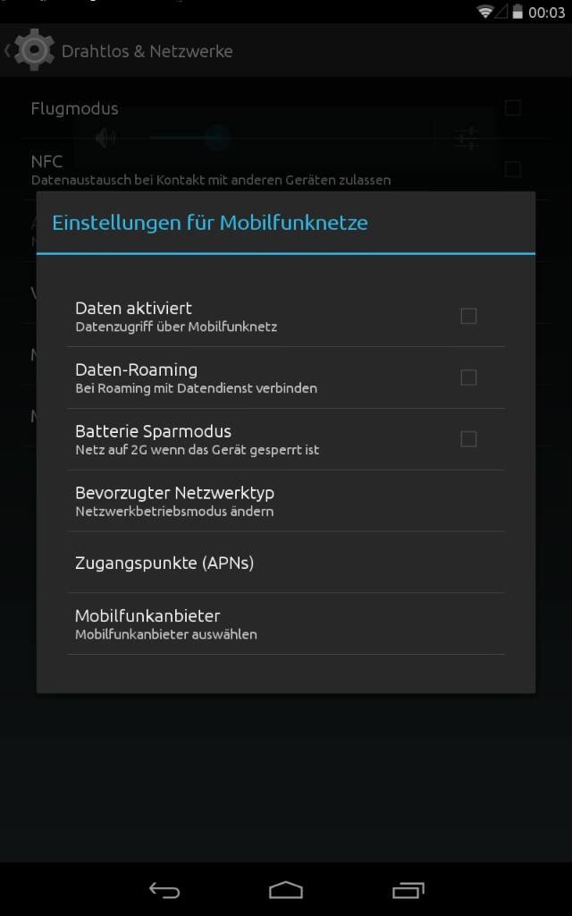

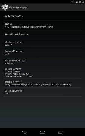

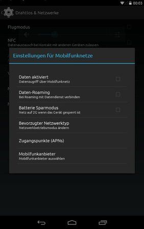

Lad gerade nochmal hoch sollte jetzt hoffentlich gehen (habs bei mir ausprobiert und ein netzicon und die Einstellung für mobilfunk, siehe bild). war vorhin, denk ich ein blöder fehler (auf default art angefangen, unterbrochen, mit dalvik weitergemacht, build.prop nicht gelöscht. jetzt ist standard dalvik, ggf. nach dem 1. boot, was jetzt hoffentlich gehen sollte umstellen)
edit:
link, müsste der gleich wie vorher sein, https://drive.google.com/file/d/0B-X-10V5Md5kaUZnYndVWEhEQ1k/edit?usp=sharing
Reaktionen: Nimrod

Also ich hab gestern noch etwas rumprobiert, leider ohne Erfolg. CM11 bootet aber, also an Kitkat kann es nicht liegen. Hast du irgendetwas gefunden?
Ich bin mal gespannt, wann endlich meine 3D Druck-Halterung kommt. Mir wurde letzte Woche eine Fertigung im Priority Verfahren zugesagt, was auch immer das zeitlich bedeutet.
Naja, da hab ich jetzt wenigstens genug Zeit, Softwaretechnisch alles zu optimieren. :)
Edit: Also, ich kenn mich zwar nicht so gut damit aus, aber das klingt für mich verdächtig:

Scheinbar immernoch Probleme mit Dalvik/ART?!
sorry ich bin noch am schaun, was mich momentan verwirrt ist, das ich die rom so auf dem mako und grouper (auf dem grouper auch der tilapia build) läuft, ich hatte diesen dalvikvm crash allerdings schonmal (leider weiß ich aktuell nicht mehr was es damals war, is schon etwas her, war irgendne kleinigkeit).
edith: sonst ansich bastle ich momentan etwas weiter (in der hoffnung das tilapia problem löst sich bald)
Code:
Manifest branch: refs/tags/android-4.4.2_r2
Manifest merge branch: android-4.4_r1
