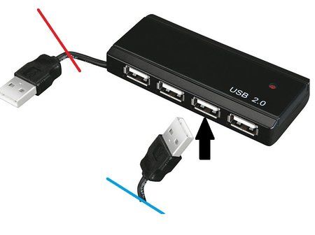

so bin fast fertig. :rolleyes2: aber ich wüsste noch gern, wie ist die verkabelung der Stromeinspeisung für den USB HUB? einfach die Adern Grün mit Grün, Blau mit Blau etc.. verbinden? Habe einen HUB mit integr. USB Stecker.
Speise ich den Strom vom Zig.Anzünder nun am Stecker selbst ein, oder in ein Extra USB Stecker der dann in den HUB kommt (1 Steckplatz geht verloren)
Hoffe Ihr versteht was ich meine. Im Anhang ein Bild. Einspeisung an der roten oder der blauen Stelle?:confused2:
Sorry für die blöde Frage, es darf gern gelacht werden :laugh:
Musste am Stecker selbst einspeisen über nen port wirst du dir den ganzen hub grillen, am besten ein kabel selbst bauen und es dann anschließen, Belegung musste bei wikipedia zu finden sein.
Es geht wohl auch irgendwie über einen Stecker am Hub (blau), aber die rote Variante macht mehr Sinn.
Den Strom vom Zigarettenanzünder natürlich erst auf 5V transformieren, am besten über so einen USB Adapter für den Zigarettenanzünder. Dort steckst du dann am besten ein USB Kabel an, schneidest es auf und lötest das 5V (rot) und Massekabel (schwarz) an das USB Kabel zwischen Tablet und Hub (natürlich an die in Richtung Hub). Das grüne und weiße Kabel (Daten) lässt du natürlich so wie es ist (die Daten müssen ja weiterhin zum Tablet). Dann am besten noch alles Offene isolieren. ;)

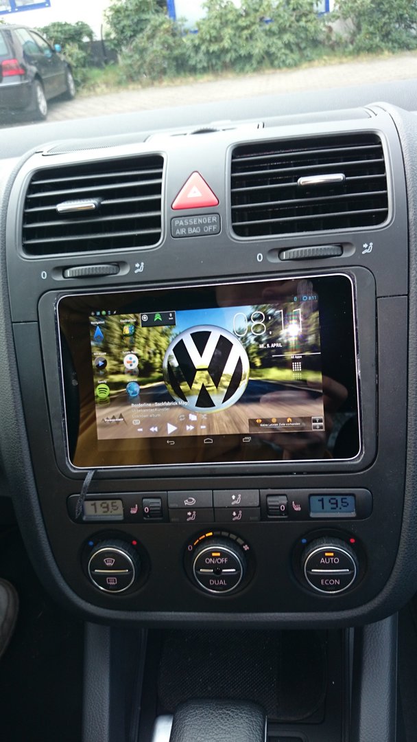

so mein umbau ist nun auch fertig, zumindest von der hardware... (anbei ein bild)
Softwaremäßig gibt es noch einige probleme:
- USB Stick wird nicht richtig erkannt (erst nach erneuten raus/rein)
- Bluetooth tethering verbindung läuft nicht korrekt. (BT Auto tethering +
BT Auto Connect App installiert. bekommt er aber trotzdem nicht immer
auf die Reihe) ( Handy sagt "BT teth. aktiv" es erscheint auch oben links
das eckige Sybol für tethering & am Nexus ist unter BT Menü auch ein
Haken bei der Verbindung zum Handy, "Internetverbindung nutzen"
- UMTS Stick Lösung statt BT tethering, läuft mit PPP Widget gut, sobald
ich den USB Speicher dazu nehme, kommt PPP Widget nicht mehr klar,
und z.T. startet das Tablet dann neu
- Die Blitzer App soll als Widget bei *Display an* (Tasker) starten, tut es
mal ja, mal scheint sie schon offen zu sein, und beendet sich dann bei
*Display an* ( soll sich beenden wenn *Display aus* (Tasker) )
Viele kleine Probleme, aber das wird schon :unsure::rolleyes2:
Wenn es denn alles funktioniert, ist das Ergebnis schon ziemlich :thumbsup::thumbsup:
p.s. nicht wundern, das kleine schwarze Band unten links, ist zum rausnehmen des Tablets :biggrin:
