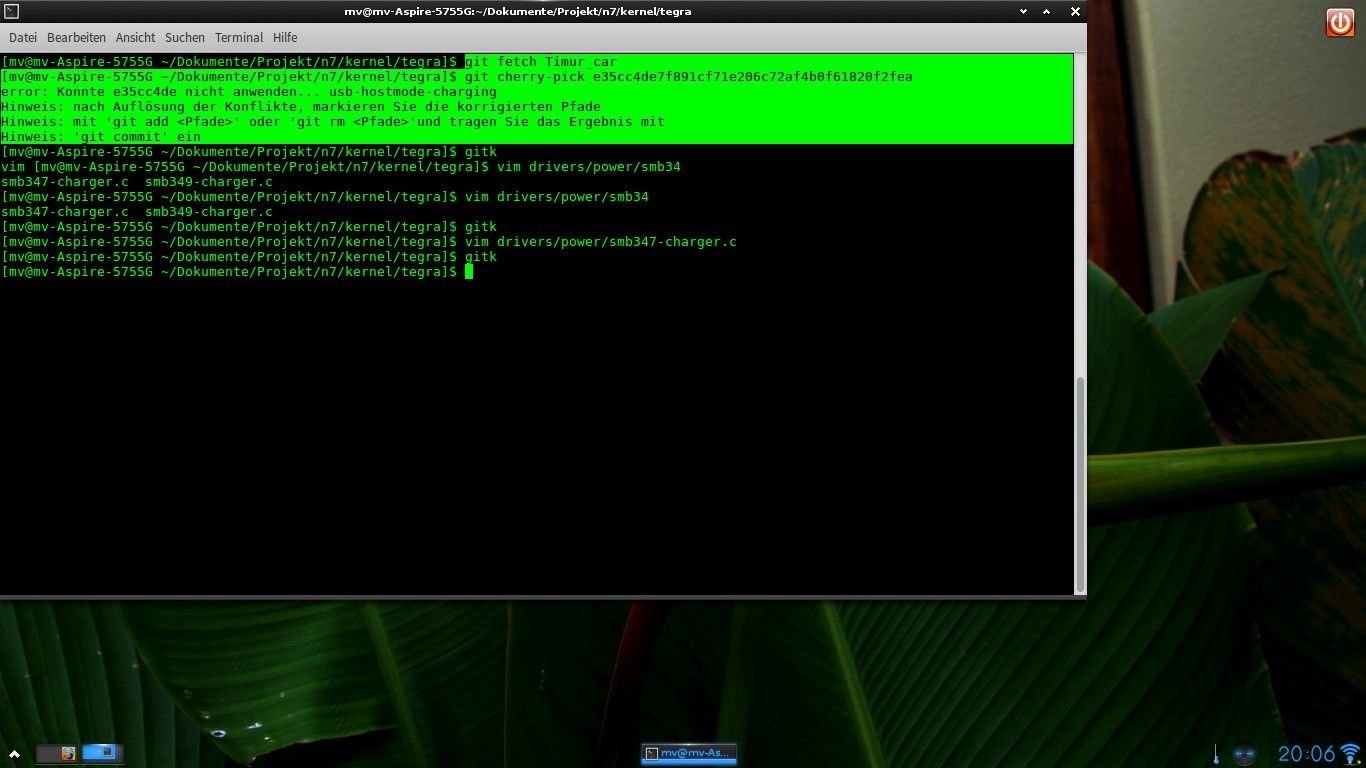

ja bzw. ich versuch die änderung von timur im kernel zu übernehmen. leider gibt es einen konflikt bei usb-hostmode-charging (hätte nicht gedacht das sich in dem bereich was geändert hat, s. bild), bei den neueren kernel wird das vmtl. von haus nicht gehen (hat das schonmal wer probiert? ).

Hmm, laut Farnerfred scheint es ja beim Franco und faux Kernel mehr oder weniger zu klappen (wobei die das sicherlich nicht von timur übernommen haben).
Das usb-hostmode-charging ist allerdings auch so ziemlich das Entscheidenste. Vielleicht bekommst du da ja noch was hin.
Ich kann ja mal bei faux und Franco stöbern, ob ich da irgendwas in der Richtung finde.
ja ich (denke) habs bei faux.gefunden
