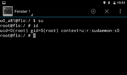

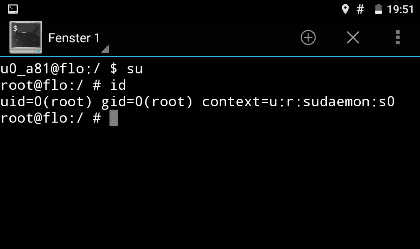

Im Terminal-Emulator (oder auch per adb shell) su eingeben, dann sieht man es schon im Prompt. Dann noch id und UserID (uid) und GroupID (gid) werden angezeigt.
Man könnte auch noch versuchen, /system oder /data read/write zu mounten und dort eine Datei anzulegen....aber das führt jetzt zu weit.
Reaktionen: logicy
