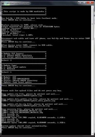

Guten Morgen,
ich bin kurz vor einem Herzinfarkt:
Mein Versuch von gerooteter B182 auf B120 zu kommen, um die beiden kapzitiven Tasten wieder zu bekommen, ist offenbar gründlich daneben gegangen.
Ich habe via HWOTA die drei Files im Update-Ordner mittels der update.bat auf Honor 9 geschickt, dann eine Wipe gemacht (vermute das ich da einen Fehler gemacht habe) und seitdem kann ich die Update.bat so oft ausführen wie ich will, exakt den Anweisungen folgen, aber nach Abschluss, wenn die Meldung kommt
" System update should start automatically.
Press ENTER key to continue... "
bootet das Honor 9 nur noch ins TRWP Recovery und das wars dann.
Wenn das TRWP verlassen will, kommt die Mledung, "ob ich sicher sei, kein Betriebssystem"
Kann mir bitte jemand helfen, das Honor 9 wieder zu beleben?

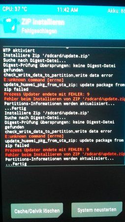

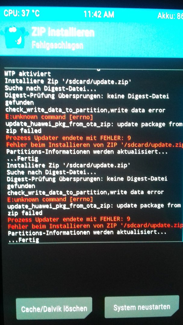

Guten Morgen zusammen,
habe ein ähnliches Problem mit meinem Honor 9. ich kann keine Updates über die dload Methode flashen (b120, b130, b321)
genauso wenig funktioniert es die update.zip in TWRP über die "dd command" methode zu flashen. ich kann so gut wie kein system aufspielen.
Zugriff habe ich auf: TWRP, Fastboot und eRecovery.
Ich hoffe ihr kennt eine Lösung für mein Problem.
Grüße benny

wie schon gesagt die dload methode funktioniert nicht bei 5% kommt die meldung "update install failed"
muss ein bestimmtes recovery drauf sein damit das funktioniert?
