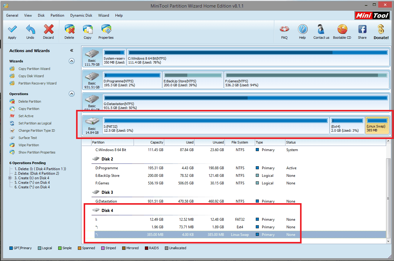

Die Fat32 muss links am Desktop sein, wenn du die SD mit dem Minitool Partitionswizzard betrachtest.
In der Mitte die Ext4, rechts die Swap.
Genau so sieht es aus, Fat - Ext - Swap. Genau in der Reihenfolge... Habe die SD gelöscht, erste Partition mit Fat erstellt, aus dem restlichen Speicher eine Partition für Ext und aus diesem Rest die Swap.. Wenn ich sie mounte für Storage, dann erscheint sie sofort am PC über's Handy. Ich weiß nicht was man groß falsch machen könnte beim partitionieren...
OK werd ich gleich probieren... Das heißt ich lege die Ext (Macht es was wenn es nur Ext 3 ist ?) an und die Swap und der Rest bleibt Fat32 ? Also ergibt sich daraus, das ich die Karte erst komplett ins Fat32 formatiere mit dem PC und dann die zwei weiteren Partitionen mit dem Handy anlege ? Ich hab hier grad kein Adapter da, darum hab ich die SD im Handy gemounted und über den PC mit USB Kabel formatiert und Partitioniert, ist das vllt mein Problem ?
Ja, so ungefähr!

Also is ne Transcend Class 10, ich meine gelesen zu haben das du auch eine hast. Hier mal ein Bild aus dem Tool... Sollte doch so richtig sein, ich formatiere es grad noch mal mit einem Adapter, hab noch einen gefunden, also direkt am PC, anstatt über Handy...
