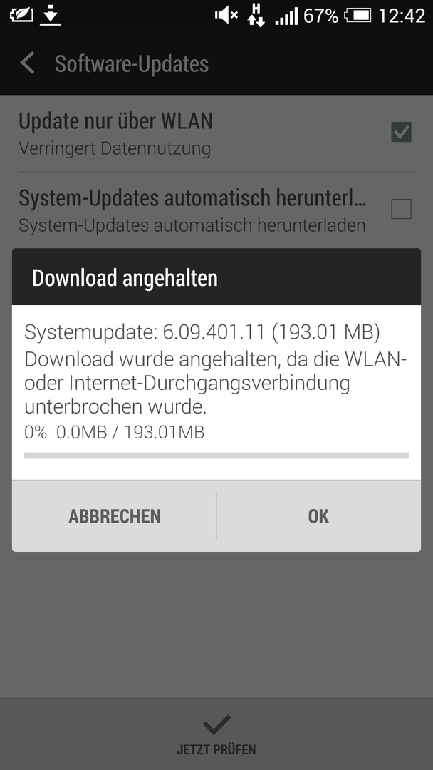

Für uns die 6.09.401.11 fixed das problem ....
Gerade eingetrudelt das update

Perfekt, bei mir leider nocht nicht eingetrudelt. Aber sind schon mla sehr gute Neuigkeiten! :thumbsup:
