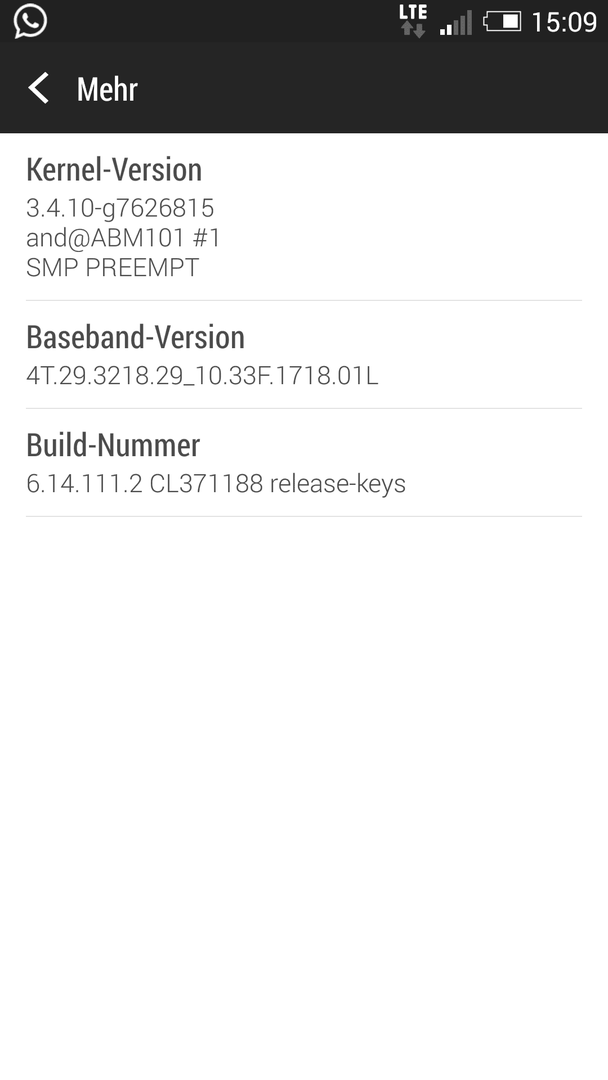

Kannst Du hiermit was anfangen? Für mich ist das langsam alles nur noch :confused2:
