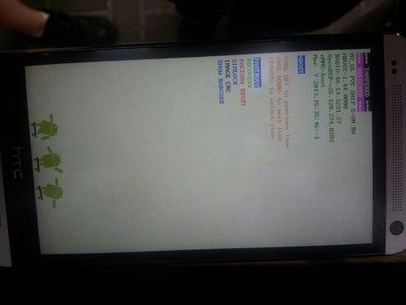

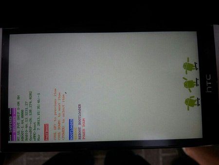

Ich glaube ich hab ein Problem...finde bei mir kein cwm!? Hier mal 2 Bilder vllt könnt ihr mir ja helfen
Danke schonmal

Recovery ;)
Wenn ich auf recovery gehe kommt das fastboot Menü :(
dann versuche mal das CWM neu zu installieren.
Grüße
Florian
