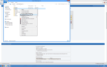

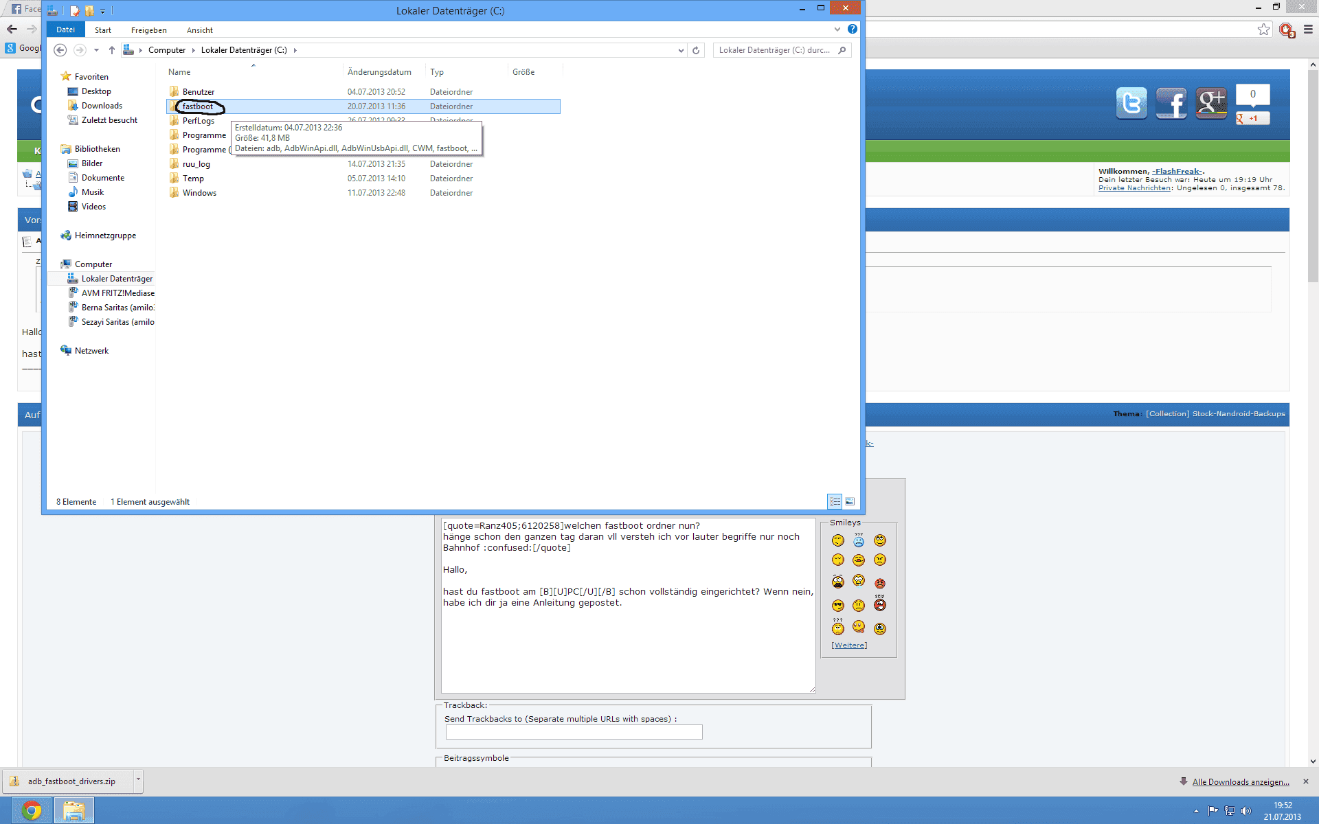

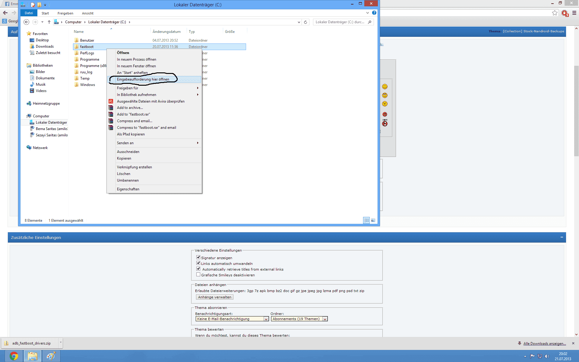

ah jetzt weiß ich wo dein Problem liegt... :) Du musst vorher auf den fastboot-Ordern zurückgehen (siehe Bild 1) Dann Rechtsklick und Shift halten und dort "Eingabeaufforderung hier öffnen" wählen. (Bild 2)
Jetzt sollte die Zeile auf bleiben. Dort kannst du dann die Befehle eingeben :smile:

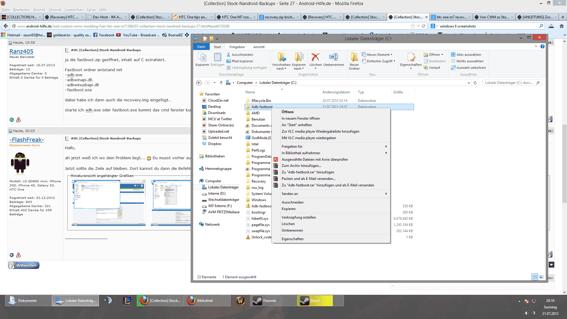

negativ, auch dies ist wohl ni cht der fehler.. es scheint so als wäre ich der fehler :crying:

hast du auch die Shift-Taste gedrückt?
*facepalm*
hat ma wer ne säge?
-na für das brett vor meinem kopf...
