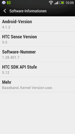

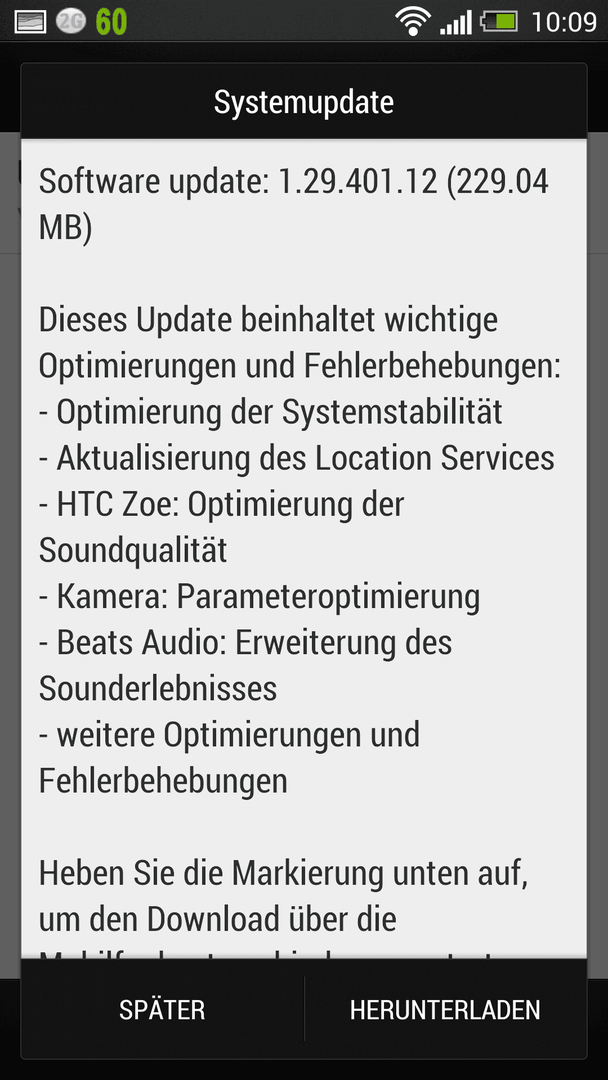

Im Augenblick ist der Stand meines Handys wie folgt: s. Anlage
Es wird mir auch ein Softwareupdate angeboten was ich auch downloaden kann aber, wenn ich es installieren will startet das Gerät in den Modus wo ich die SD Karte formatieren kann usw.
