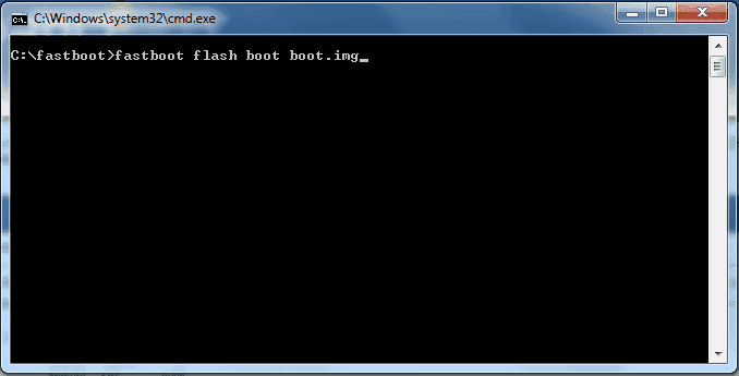

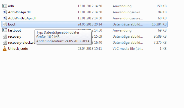

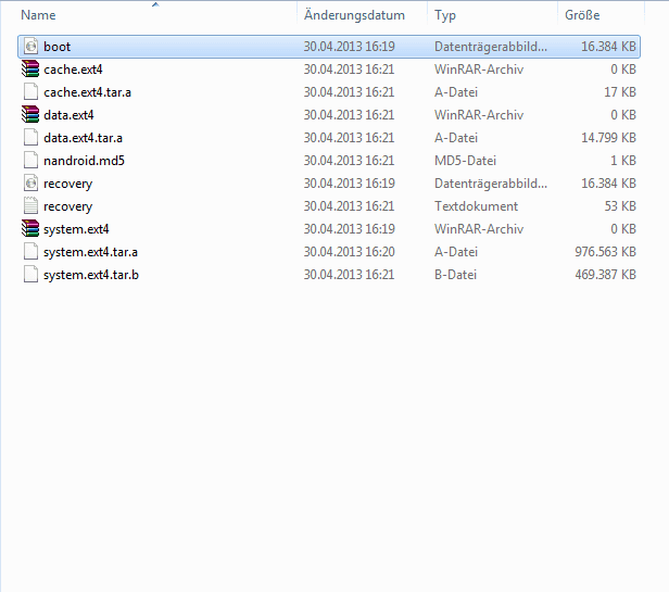

In deinem Nandroid Backup ist eine Boot.img Datei. (Bild 1) Diese Datei kopierst Du in den fastboot Ordner (Bild 2) und flasht sie mit folgenden Befehl: fastboot flash boot boot.img (Bild 3) Fertig.

Genau da liegt ja mein Problem. Wo finde ich den fastboot Ordner? Und wo muss ich den befehl dann eingeben?
Trotzdem danke schonmal
Der fastboot Ordner solltest du nur unter C:\fastboot z.B anlegen, dort kommen die adb treiber rein wie z.b fastboot.exe etc, du weißt sicherlich was ich meine.
dann CMD öffnen cd c:\fastboot eingeben und dann direkt die Befehle eingeben, Handy muss connected sein.
Alles kla danke, das hat jetzt funktioniert. Nachdem ich das Handy dann gestartet habe, habe ich aber immernoch die SuperSu App drauf. Als ich dann nochmal das Nandroid backup aufspielen wollte, kam ich nicht mehr in den Recovery-Modus. Da zeigt er mir dann nur ein großes rotes Warndreieck an. Kann das Handy aber dann wieder abschalten.
