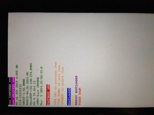

Hallo Leute ich versuche die ganze Zeit eine branding freie RUU zu flashen, scheitere jedes mal beim Setup, da dieses bei 7% hängen bleibt mit der Meldung prüfe Überschrift. Ich lade ein Bild des Bootloaders , hoch da ich mir sicher bin, dass ich alle Anforderungen erfülle. HBoot ist 1.56 und CID hab ich auf 11111111 gesetzt da HTC_102 invalid CID Meldung kommt. Die RRu ist RUU_M7_UL_JB_50_HTC_Europe_1.28.401.7_Radio_4A.13.3231.27_10.31.1131.05_release_310878_signed
Ich danke im Voraus!

Ich würde die CID trotzdem nochmal auf HTC_102 setzen. Ausserdem muss der bootloader für eine RUU locked bzw. relocked sein. Probier ansonsten mal HTC_001 aus, du bist nach der RUU ja noch S-Off, kannst du dann ja ändern. Ansonsten musst du eine andere RUU ausprobieren.
Genau, aber warum so eine alte RUU? Gibt doch eine mit 4.4.2
