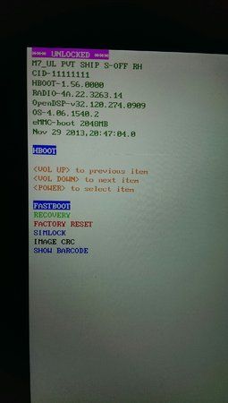

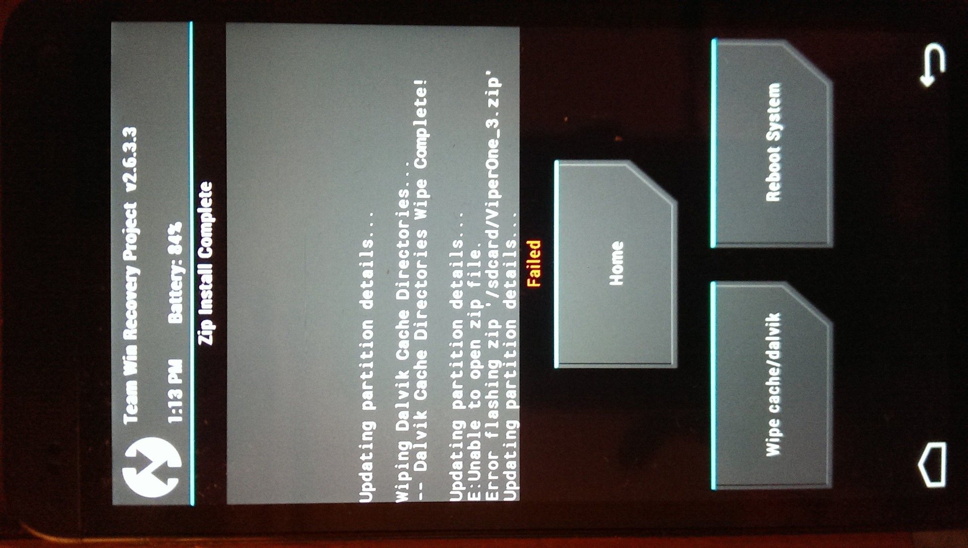

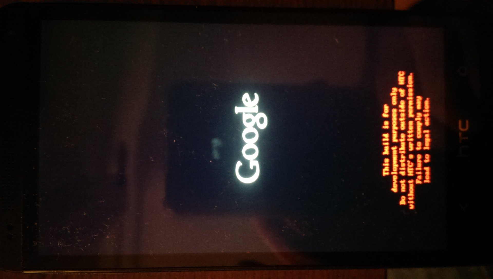

Hallo an Alle!
Ich benötige eure Hilfe, um zu wissen ob, oder wie noch etwas zu retten ist!
Ich hab ein gerootetes ONE mit GE Android 4.4 wo Ordroid drauf war gekauft.
Nun wollte ich Viper One drauf spielen und habe schrecklicher Weise bei TWRP Advanced Wippe !alle! Haken gesetzt.
Beim Start bootet das ONE nach 5sec. Googlescreen gleich in den TWRP.
Von dort lässt sich einfach NIX mehr installieren.
Auch nicht über USB OTG.
Am PC wird es nicht erkannt.
Für die angeboten Hilfe bin ich sehr dankbar!

hast du denn bereits versucht eine RUU auszuführen? Einfach in den Bootloader starten und die RUU für dein Gerät ausführen. Was passiert da?
Grüße
Florian

@choppy: Ich nehme mal an, das er alle Partitionen formatiert hat, das würde erklären, wieso er beim Start in das Recovery startet :)
Eine RUU, die funktionieren müsste, wäre diese hier:
RUU M7 UL JB 50 HTC Europe 1.28.401.7 Radio 4A.13.3231.27 10.31.1131.05 Release 310878 Signed - HTC1Guru
Vorher, wie schon von choppy gesagt, die HTC Treiber und den Sync Manager deinstallieren und dann nach der Anleitung Punkt 2 neu installieren :) Das One anschließend an den PC anstecken, in den Fastboot starten und die RUU ausführen. Dabei dann UNTER KEINEN UMSTÄNDEN das Gerät vom USB Port trennen, wenn die RUU nicht irgendwie beendet wird (Fehler oder Ok).
Grüße
Florian
Leider kam ich nur bis zum schwarzen Bildschirm mit silbernem HTC Logo OHE Fortschrittsbalken.
Dann kommt Fehler 155 und ich soll mir eine passendere RUU besorgen.
Und worauf kommt es denn bei der Kompatibilität mit meinem Gerät an?
VG und dranbleiben DANKE euch!
Ja, OK.
Wie soll ich das aber machen, wenn das ONE nicht mehr vom PC erkannt wird?
