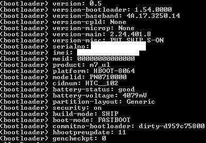

Ich hab da mal eine Frage, da ich neu bin was HTC anbelangt. Meine Freundin hat ein gerootetes HTC One 801n bekommen (denke, das dürfte das normale HTC One sein) und ich würde es gern wieder in den Ausgangszustand bekommen also mittels RUU in den ungerooteten Zustand. Welche RUU muß ich da nehmen? Mir hatte man eine zukommen lassen (nicht hier), nur die funzt nicht. Das Programm startet normal, es kommen die Abfragen und dann erscheint "sendet...." und das wars, nix mehr(auch nach 15min nicht). Ich häng ma nen Screenshot an, was mir Fastboot ausgibt...

Hallo Jens,
zuerstmal habe ich deinen Screenshot mal entfernt, da man die IMEI nicht öffentlich preisgeben sollte. (Hab das mal entfernt und das Bild wieder angehängt)
Außerdem verschiebe ich deinen Thread in unseren Root-Bereich. ;)
Was hast du denn aktuell für eine ROM drauf, bzw. woher weißt du, dass das Handy gerootet ist?

Danke erstmal. Also es ist anscheinend das Standard Rom drauf. Der Bootloader war unlocked, mittlerweile wieder relocked. Außerdem war der "SU" installiert und es fehlten einige System-Apps.
