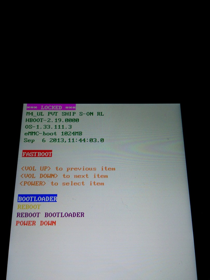

mein Handy wollte heute ein Update haben.
Nachdem ich das heruntergeladen und Installiert habe, startet es nicht mehr richtig.
Irgendso ein kram mit Bootloader Fastboot und so...
Ein Bild habe ich angehängt.
Wie komme ich da wieder raus?
Egal was ich da gedrückt habe, startet das Handy wieder in diesen Modus neu oder es passiert gar nichts.
Klick auf Bootlaoder dann kommst du in ein anderes Menü, und da wählst du Factory Reset aus, alle deine Daten sind dann weg.
Aber deine Mini sollte wieder starten. Auswählen kannst du mit dem Power Button.
Das tut es leider nicht.
Ich komme wieder auf die "erste Seite" von dem Menü.
Sonst passiert nichts weiter
Und beim Punkt Power Down?
Da geht das Handy aus
Bei Reboot ebenfalls
Beim rest komme ich wieder ins Bootmenü
Komisch komisch hast du was am System verändert? Und wie alt ist das Gerät.
Habe nichts geändert und das Handy ist ca. 3 Monate alt.
Dann ab zum Händler damit, das ist nicht normal fordere Gewährleistung ein und gut ist.
