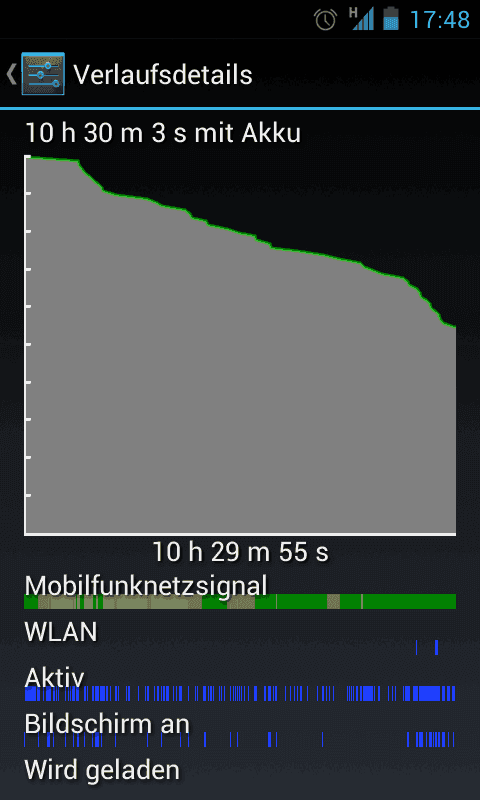

Akku ist ganz ok, bin um 45% runter. Komisch ist nur, dass es aktiv ist obwohl nichts gemacht wird, mal beobachten. Screenshot vom Akku im Anhang.
So long, der Graf ;)
um zu sehen ob es wirklich in den deep sleep geht installer die app cpuspy. Da sieht man genau wie lange die verschiedenen CPU states aktiv waren.
hast du undervolting aktiviert?
Sent from my One V using Android-Hilfe.de App

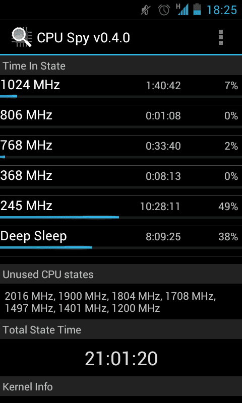

Hi, UV hab ich nicht drin.
CPU Spy ist seit Monaten bei mir installiert :D Ich lad mal eben nen Screenshot rauf ;) Da ist er schon :)
//EDIT: Die 10 Stunden 245 MHz sind, weil das Handy die ganze Nacht an der Steckdose hing ;D
sieht aber eh ganz gut aus
zum Thema UV schreib ich heute Abend noch was. weil das bringt schon was :)
