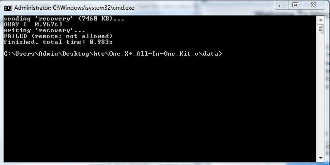

nein macht nix geht immer wieder in den bootloader :(
ist das ok dieser fehler
OK, noch ein Versuch: Schalte das Gerät aus (im Bootloader auf "Power Down" - wenn das nicht dasteht erst "Fastboot" auswählen). Dnacah 10 Sekunden Warten und das Gerät mit gedrückter Lautstärke-runter-Taste einschalten und nochmal "Recovery" auswählen.
nein geht nicht :(

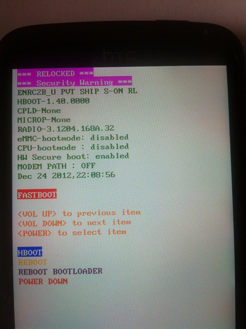

Kannst Du noch einmal ein Foto vom Bootloader machen und hier reinstellen?
hier der bootloader
Ha, der Bootloader ist noch gesperrt (RELOCKED) - da muss UNLOCKED stehen.

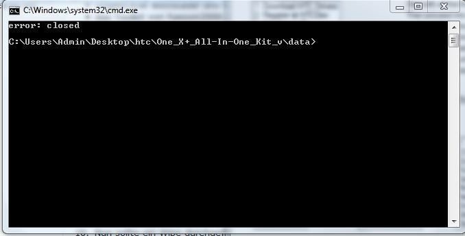

so jetzt habe ich es geschaft unlocked und recovery jetzt wollte ich das rom flashen aber es sagt immer closed?
Bei welchem Schritt genau?
Nun „install zip from sideload“ (CWM) bzw. "Advanced" und "ADB Sideload" (TWRP) auswählen.
der installiert den treiber nicht
Deinstallieren mal die HTC-Treiber und starte den Rechner neu. Dann die Treiber mit dem Toolkit runterladen und neu installieren.
