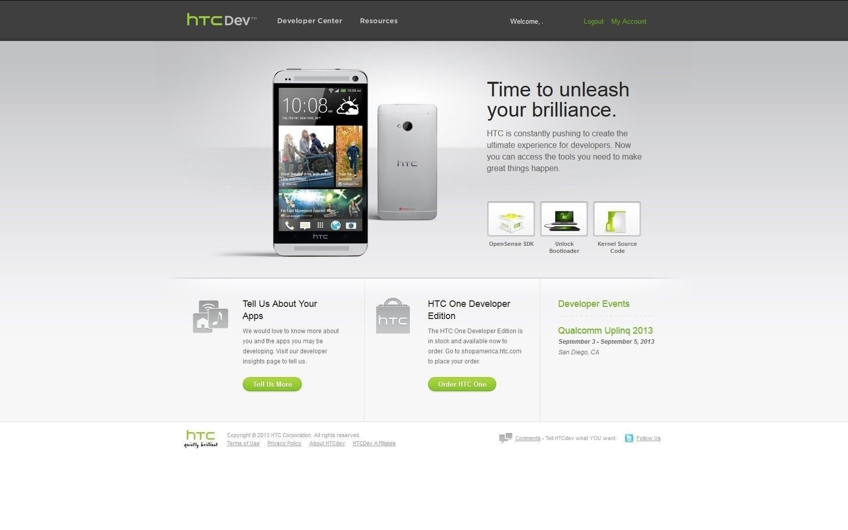

ja habe mich registriert und es kommt diese haupt seite
Jetzt musst Du im Toolkit den Punkt "4. Submit Token ID" auswählen und den "Go"-Button drücken. Danach sollte im Browser die richtige Seite aufgehen: die Werbung (seit neuestem durch den Toolkit-Entwickler integriert) kannst Du nach ein paar Sekunden überspringen indem Du rechts oben auf "Werbung überspingen" klickst.
