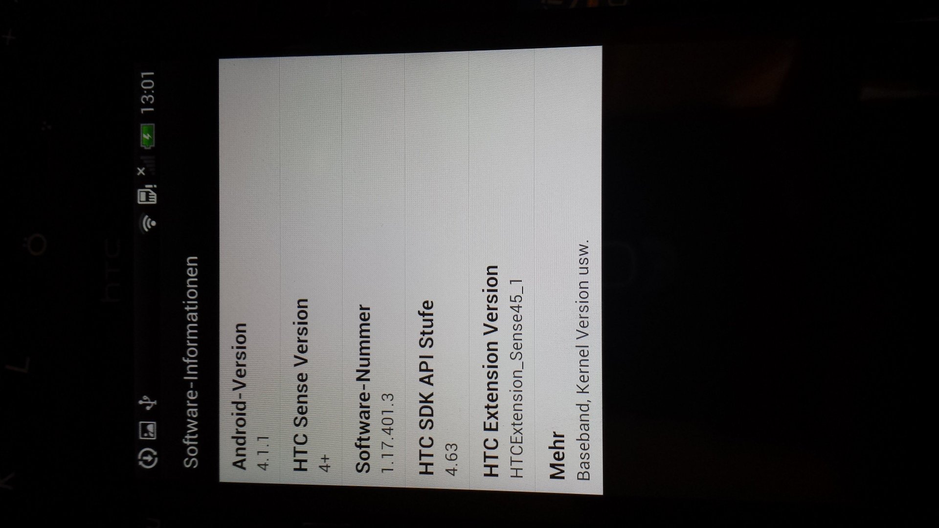

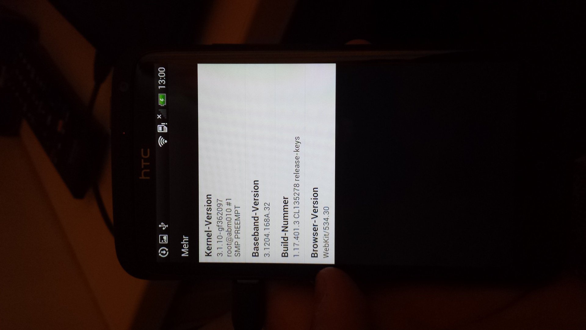

Ok passt ich mach noch kurz Fotos ob die Sachen eh passen.
Hier.
Schaut alles OK aus
