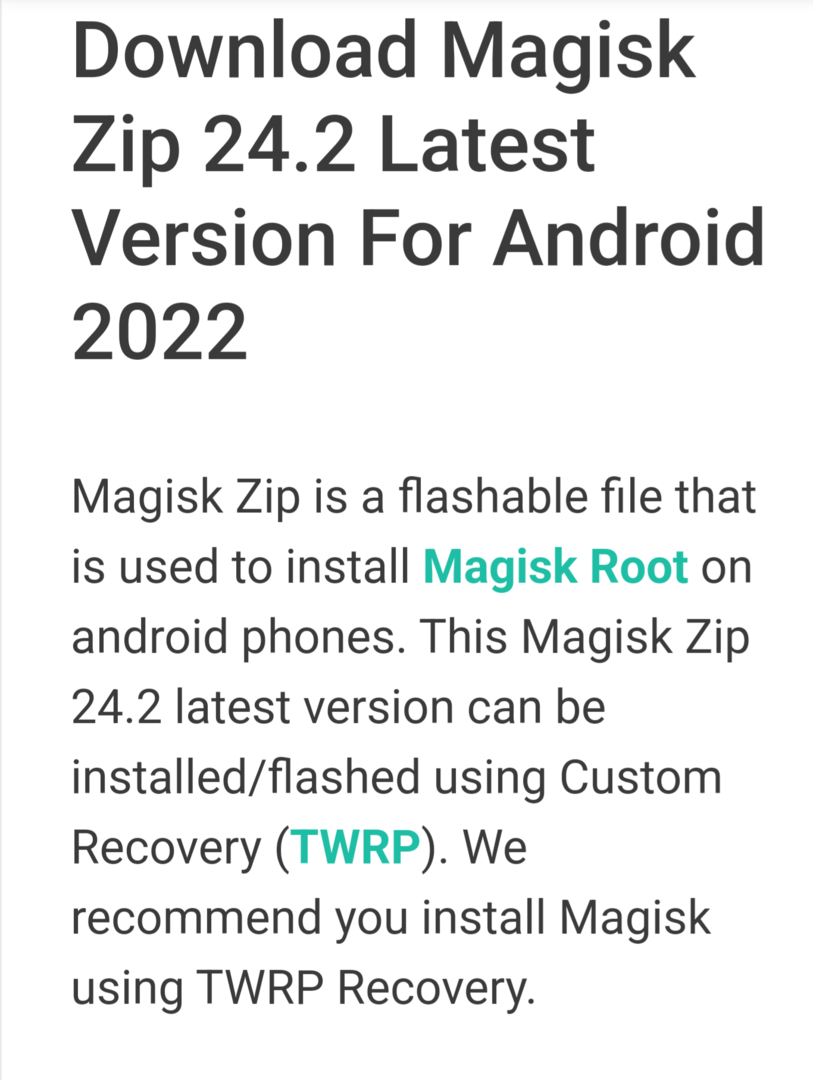

Das fand ich übrigens noch im Web, siehe Bild.

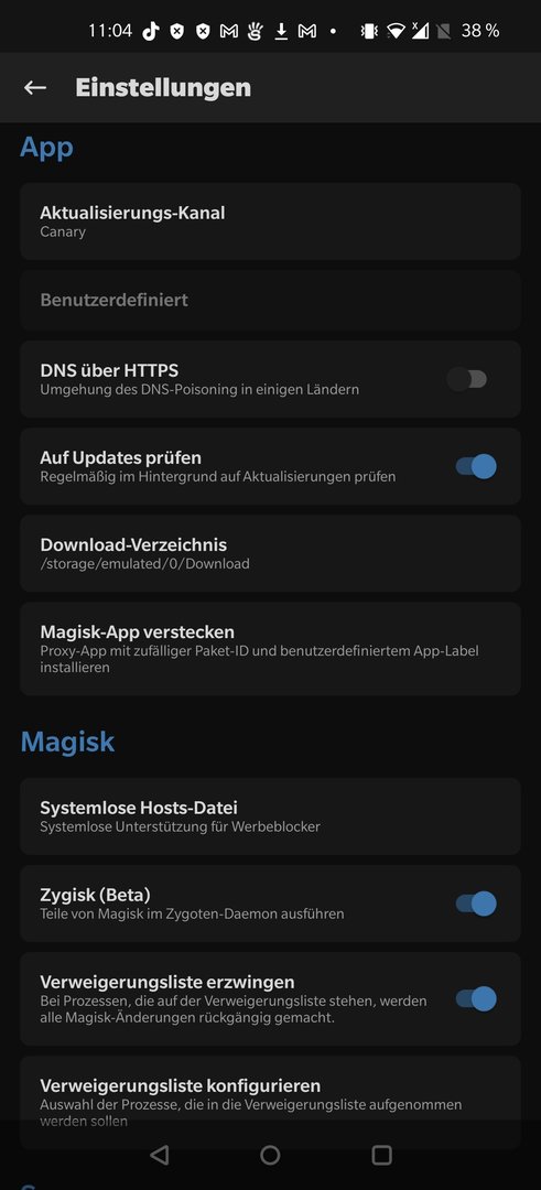

ich danke erstmal für eure Antworten und bitte um Entschuldigung für meine später reaktion darauf.
Also ich weiß nicht welche magisk version ich drauf habe. Als ich damals das Tutorial gemacht habe, hat sich meine Magisk app zu settings geändern und da steht jetzt im moment version 1.0
@chris ich versuchs gleich oder übers Wochenende nach deiner Anleitung.
@Zino ich habe die 1.5.0 Version installiert und versucht mich bei meiner Bank anzumelden. Dies war aber erfolgslos.
Ich habe mir den Thread natürlich vor dem Schreiben "durchgelesen" aber ich habe nicht alles verstanden.
Ich berichte nochmal nnachdem ich die Anleitung von Chris nachgegangen bin,
So also ich habe s push tan deinstalliert und version 1.5.0 installiert.
Ich habe zygisk und bin bei magisk bzw in meiner selbst ernannten magisk also "setting" app gegangen und habe alle google elemente sowie die s- push tan hab unter verweigerungliste ausgewählt und die Verweigerungsliste aktiviert.
Anschließend habe ich in Airfrozen Magisk und s-push tan ausgewählt und versucht die S-Push Tan app zu öffnen. Trotzdessen wird der Root erkannt.
Ich weiß leider noch immer nicht welche Magisk version ich habe.
Falls mir jemadn sagen kann wie ich das herausfinde bitte gerne bescheid geben.

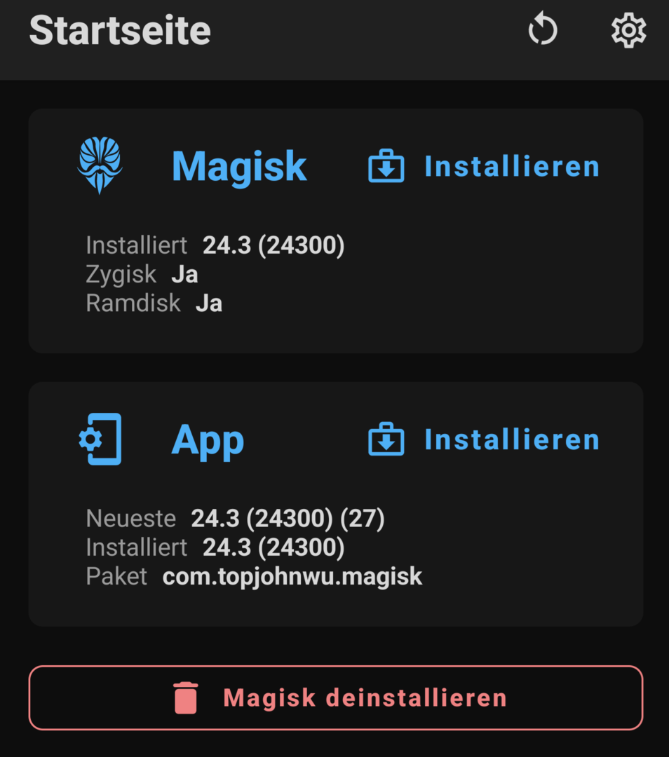

Es funktioniert immer noch so wie von @chris1995 beschrieben! Habe es gerade noch einmal getestet. (Android12, CustomRom, root Magisk 24.3) siehe AnhangScreenshot_20220415-091440_Magisk.png

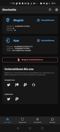

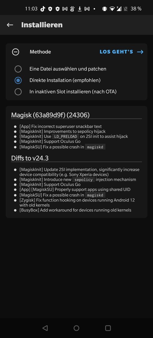

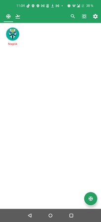

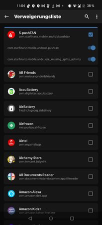

@st13 hi st113,
Danke erstmal für deine Antwort. Also ich habe meine "setting App" zurück gesetzt und habe nun magisk 24.3 und zygisk auf meinem Smartphone.
Anschließend habe ich die alte s push app gelöscht und die neueste 3.5.2 installiert. Danach bin ich in die Verweigerungsliste und habe push tan ausgewählt anschließend Air Frozen und Push tan.
Habe danach die push tan app gestartet und trotzdem wird root erkannt.
Habe Mal die Bilder angehängt.

In Airfrozen sollte die Bezeichnung der eingefrorenen Apps grün und nicht rot wie in deinem Screenshot sein. Drücke mal das Froze Symbol 😉
Als weiteren Tipp: Hast du in der "Magisk-App verstecken" in der Magisk App durchgeführt?
