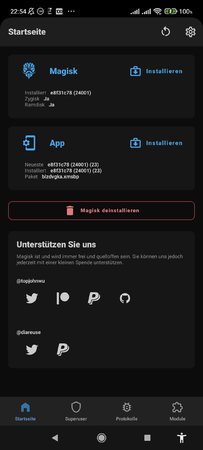

Hi, kann jemand bei der SPush Tan helfen
Habe jetzt diese Version(siehe Bild)
Magisk Hide(Settings) ist aktiviert
Zygic Beta ist aktiviert
Verweigerungsliste (Spush Tan) aktiviert
und mit airfrozen habe ich settings ei gefrorere aber dennoch geht es nicht, was mache ich falsch
@chris1995 zurück zur stock Rom mit Android 11 und stable Magisk 23.0 verwenden auf die offiziell Stock Rom warten oder Magisk v.24.0 verwenden (ist ein Versuch wert) GitHub - topjohnwu/Magisk: The Magic Mask for Android . Canary komplett deinstallieren, ist die Magisk App versteckt ? die kleinen Tan Generatoren kosten 10 euro bei der sparkasse, wer unbedingt Bankgeschäfte auf dem Handy erledigen muss.

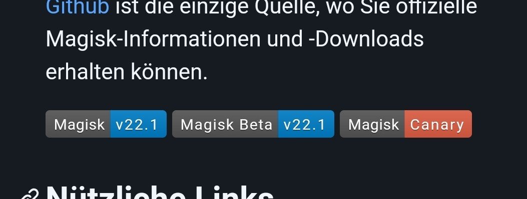

wo finde ich die magisk canary version 23?
chris1995 schrieb:
Habe canary drüber geflashed, sieht jetzt so ais aber geht dennoch nicjt hmm

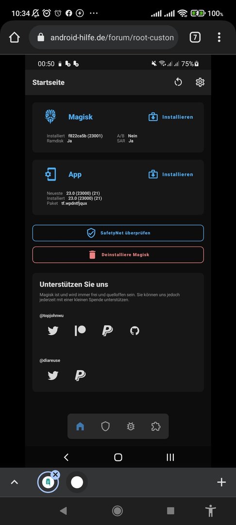

ich suche diese version da hatte es funktioniert aber weiß nicht nehr wo ich die her hatte
das suche ich:
die canary wird automatisch aktuell gehalten und die version 23001 ist schon lange vorbei, gab es zwischenzeitlich ein Rom Update ? du hattest laut deinem screen den alten stock Manager 23.0 installliert, eigenlich funktioniert das nicht zusamen mit einem canary boot.img patch, hast du Android 12 ? oder noch 11 ? wenn du noch 11 hast musst/kannst du Magisk 23.0 neu flashen installieren, dazu muss das was gerade installiert ist aber erst komplett entfernt werden.
ic
@Firedance1961 ich habe noch android 11 drauf, woher bekomme ich denn die alte canary version
@chris1995 garnicht mehr installiere die aktuelle Magisk 24.1 stable canary brauchst net
