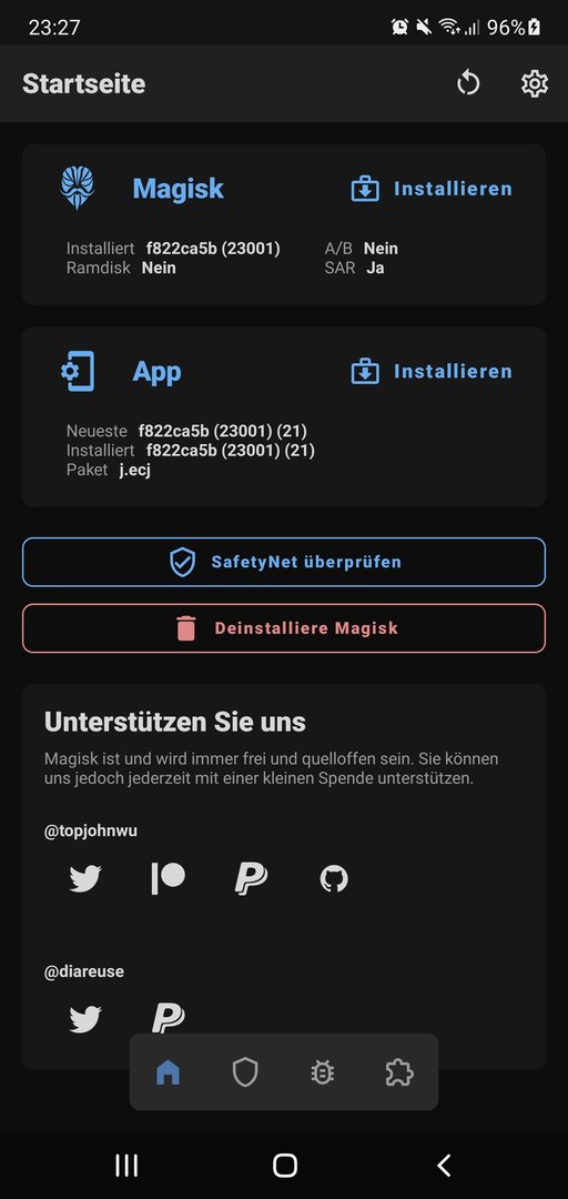

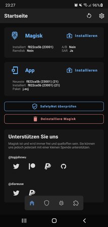

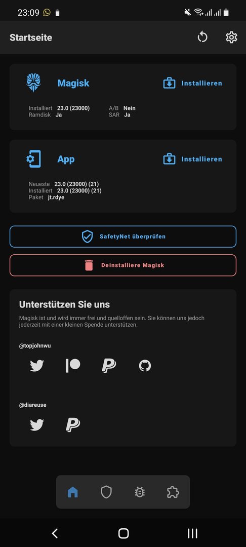

@DeltaOn3 ok danke werde ich später mal testen, kannst du ein screenshot von der magisk startseite zeigen, ist es gleich wie bei mir?
@chris1995 nein die nicht gleich, hier ein Screenshot
Reaktionen: chris1995
@DeltaOn3 hm paket scheint anders zu sein
