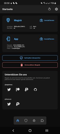

Habe canary drüber geflashed, sieht jetzt so ais aber geht dennoch nicjt hmm
Anzeige
  • Gerade eben
  • Neu
ok, es geht wieder nach einem Neustart :D

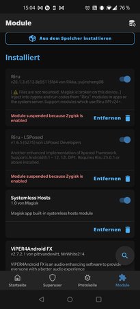

@DeltaOn3
Ich finde die Apps bei meinen drawer gar nicht.
Ich füge Mal ein Bild hinzu welches zeigt, wie es bei mir im Moment aussieht.
Scarhead117 schrieb:
@DeltaOn3
Sieht so aus als hättest du die Riru Version von LSPosed installiert, du benötigst hier die Zygisk version. Ich hab dir mal einen GDrive Link erstellt mit der aktuellsten Beta Version für Zygisk: LSPosed-v1.6.5-6276-zygisk-release.zip
Hier einfach die .zip Datei runterladen auf deinem Handy und das ganze installieren. Danach kannst du gerne nochmal ein Screenshot schicken, gerne auch per PM. :)
