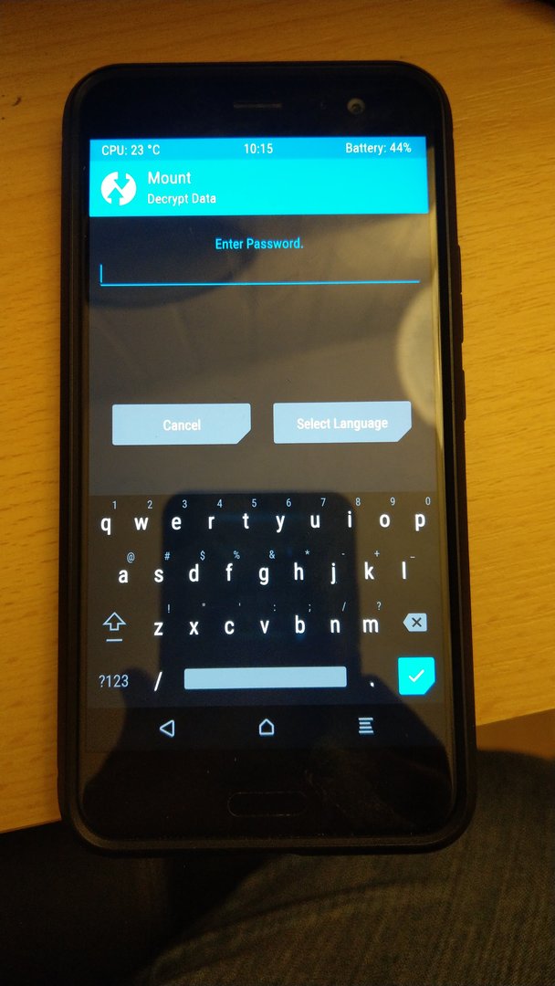

Handy Bootloader ist noch entsperrt und will jetzt die TWRP Recover draufflashen und dann Handy neu starten und dann in Recovery booten.
Was soll ich dann machen wenn die Meldung mit dem Passwort kommt, wie soll ich Schritt für Schritt dann weitergehn?

und anschließend das Handy in TWPR gebootet und da kam schonwieder diese Fehlermeldung wegen ein Password.
Was mach ich nur falsch ?

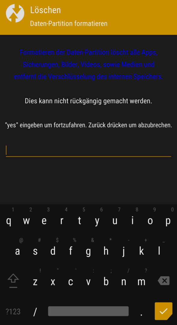

Gib mal yes ein.
Dann auf den Haken rechts klicken.
Das sieht so aus wie die Daten Partition zu formatieren.

das hab ich ja gemacht eben grad, bin auf Löschen, dort auf Daten löschen wo da stand das Bilder,Viodeos blabla und Paßwörter gelöscht werden und sollte wie eben grad gesagt hast, yes , eingeben was ich gemacht hab und hab dann System neu gestartet, alles wieder durchlaufen lassen, dann in Recovery gebootet
und da stand schonwieder diese Fehlermeldung mit dem Password.

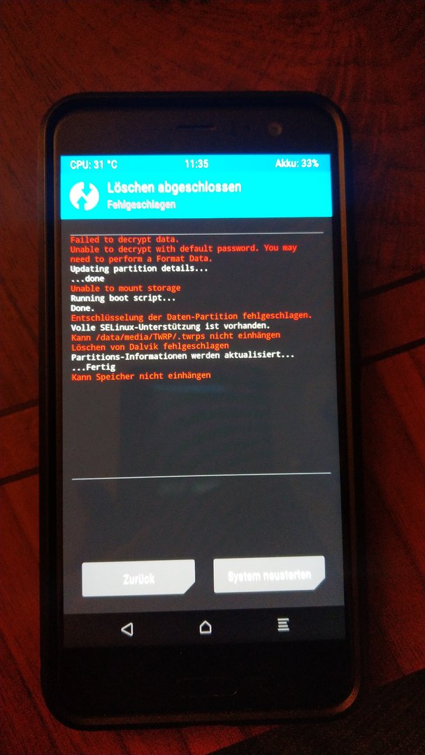

bin bei TWRP nochmal rein da kam die Frage mit dem Password, bin auf Cancel geganen, dort dann auf Löschen, dann erweitertes löschen ,hab bei Dalvik/ART Cache, Sytem, Cache, Data, Internen Speichet nen Haken gesetzt und löschen bestätigt, .. da kam dann diese Fehlermeldung wie auf Bild zu sehen ist

Nur Löschen, nicht erweitertes Löschen.

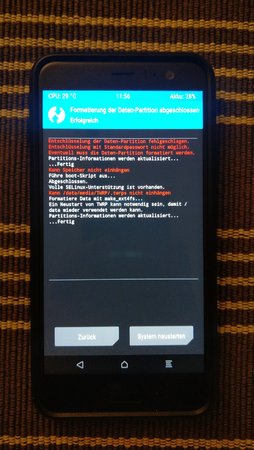

ja und hab ich schon zweimal gemacht und jedesmal danach zurück auf Recovery neustart und da kommt dann der normale Homebildschirm von TWRP (also Keine Passwortabfrage) aaaber wenn ich System neu starte und geh anschließend nochmal in TWRP da kommt wieder die Passwordabfrage
so schauts dann immer aus wenn ich yes eingebe und bestätige

Das ist doch falsch.
Kein Reboot ins System!
Bleib in TWRP und erledige erstmal die Formatierung.
Erst Format Data, dann erweitertes Löschen und alles anhaken außer externe SD und OTG.
Hast du alle Daten gesichert???
Auch internen Speicher löschen.

heeee ich habs geschafft, ... hab nach dem Daten löschen wo ich mit yes,eigeben muß , es anschließend noch dreimal gemacht dann zurück auf TWRP Home, dort auf Löschen und dann auf erweitertes Löschen und hab dort alles gelöscht und dann nen Neustart der Recovery gemacht und siehe da, keine Fehlermeldung
