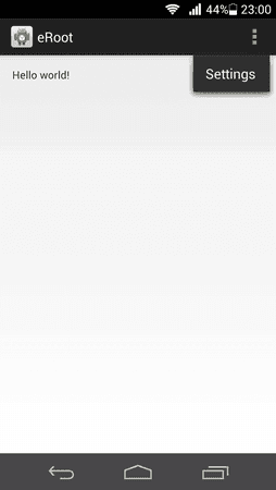

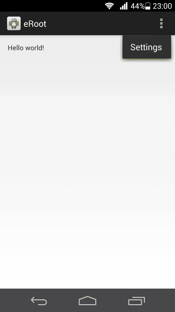

.... bei mir klappt es leider nicht. Genau nach den Anweisungen gehandelt. Wenn Eroot startet werden immer nur 3 Häckchen gesetzt. Das vierte kommt einfach leider nicht. Als neue App habe ich eRoot
( Siehe Anhang ) lässt sich aber nichts einstellen und zeigt nur die Begrüßung ????
Jemand eine Idee ????

@dloregapo, da wirste was falsch gemacht haben. Bei mir gerade hat es sofort mit der B111 geklappt. Ging super easy. :scared:
......wüste nicht was, habe genau nach Anweisung gehandelt.
Liegt vielleicht an der Version??????.Habe die 111drauf.
dloregapo: was ich nicht verstehe, was eRoot auf dem P6 machen soll? Das rooten geht doch über den PC. Was ist das für ein Menü?

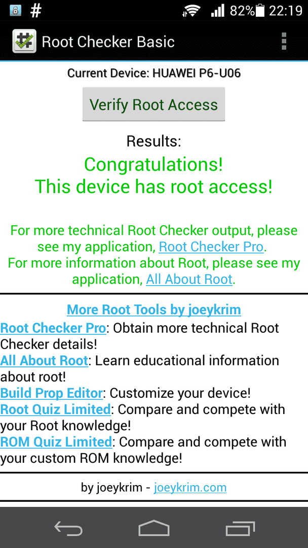

..... so, habe es nochmal versucht. Wieder nur 3 Häckchen---- habe dann eine Weile gewartet, das P 6 neu gestartet und mit Rott Checker geprüft.
Habe dann die im Anhang beigefügte Meldung erhalten.
Kann aber nicht stimmen, denn mit Build Prop Editor kann ich keine Änderungen ---- Wie z.B false in true zum Versenken der Navileiste beim Eintrag ro.confic._shownavisettings vor nehmen .
Schon mal Danke für ev. Hilfe / Ratschläge

....so hatte ich es auch gemacht.Mein Fehler war das ich Power User keinen ständigen Zugriff erlaubt habe
