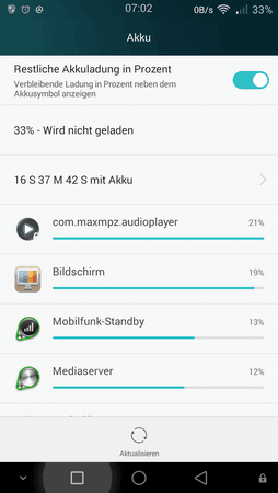

Und wie sieht es Akkumäßig aus?
Hält der ein wenig länger? Ich weiß, jeder nutzt sein intensiver oder weniger...aber im Vergleich zur 520er wie hält sich die 708er? Im persönlichen Eindruck meine ich ;)

Die Akku Werte scheinen recht gut zu sein.
Zumal ich auch keine Google Apps installiert habe - außer den Playstore.

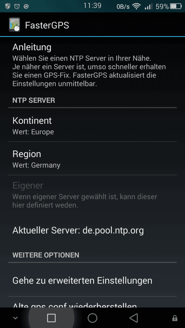

So...habe nun seit gestern Abend die 708er drauf...aber irgendwie findet es kein GPS :(
Habe GPSFix APP...und danach funktionierte es immer sehr sehr gut...aber nun :(
Kontinent=Europa
Region=Deutschland
Der Rest brauchst du nicht.
Neustart natürlich.
Gib gpsfix aber das erster mal Zeit. Kann schon si 30-40 sec dauern, je nach Standort auch länger.

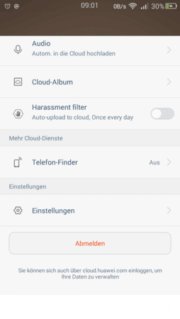

Mit der B708 sieht man unter Einstellungen / Konten > Huawei Cloud + <
Jedes mal wenn ich mich in diese Cloud bzw per Huawei ID anmelden will kommt ja bekanntlich die Meldung das es in dieser Region nicht möglich ist. Außerdem war es mir nicht mehr möglich Theme runterzuladen.
Nun es geht aber mit Umwegen doch.
  1. Flugmodus einschalten
  2. Wifi einschalten
  3. VPN One Click aus Google Play installieren
  4. per VPN dann mit Hong Kong verbinden
  5. unter den Einstellungen dann die Cloud anmelden.
  6. E Mail Nachricht abwarten und bestätigen
  7. FERTIG
Anmelden unter ´Huawei Cloud+ funktioniert auch

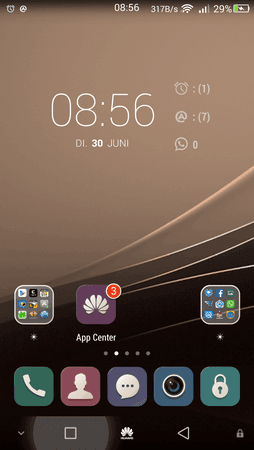

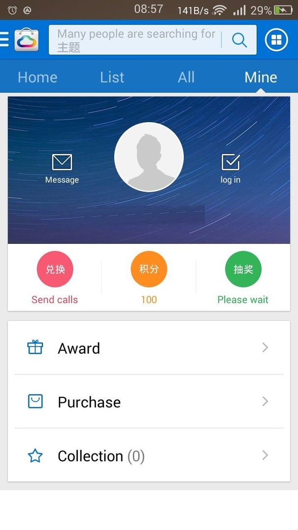

Hmm...
Im Huawei App Center kann man sich aber trotzdem nicht anmelden.
Habe mal nachgeschaut. Wenn du wie o.g. vorgehst dann sollte dies mit dem App Store funktionieren. Allerdings darf man sich nicht von der Huawei ID abmelden. Meldet man sich ab so muss man den Vorgang wiederholen.
Ich bin somit im App Store angemeldet.
App Store App: APP STORE HUAWEI
Huawei ID App:HUAWEI ID
