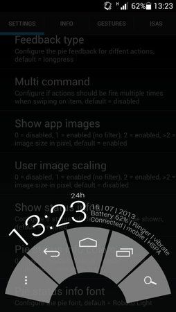

Hab jetzt mal pie controls eingerichtet und schau mal wie die sich machen. Bei gmd nervt mich das ich zwei Aktionen machen muss bis was passiert

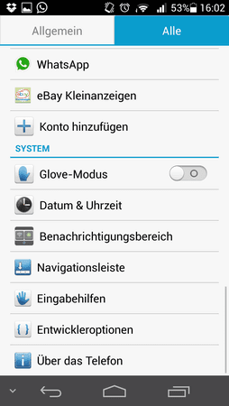

Hey super! Vielen Dank! Optimale Lösung :) sauber.

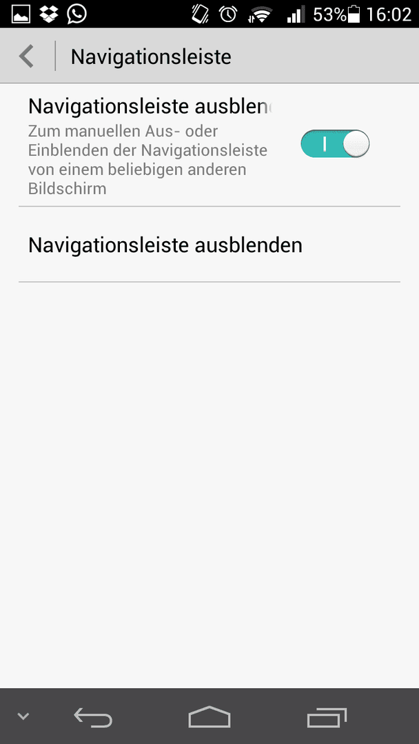

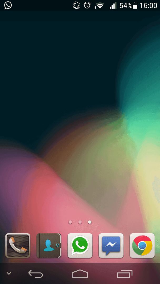

Hier der Beweis, dass es funktioniert.

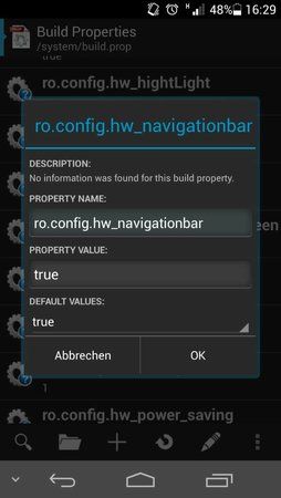

Ich nutze dazu übrigens ROM toolbox. Da wird die Build.prop sauber aufgelistet und man kann wenig falsch machen + Backup Funktion.
