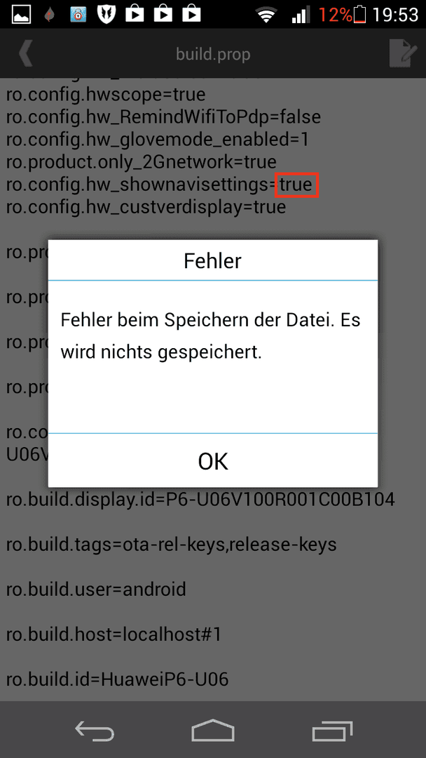

Habe es so gemacht aber dann kam die meldung das es nicht gespeichert werden kann

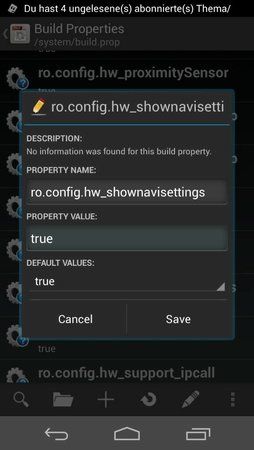

Nimm build.prop editor aus dem play store (von j rummy apps oder so)
Damit gehts.
Reaktionen: neudroide
oder kein root?
root habe ich. Aber mit der app funktioniert es immer noch nicht. Habe auf teuer gestellt, gespeichert und neu gestartet

also in diesem Modus hatte ich bisher auch keinen Erfolg. Ich arbeite immer über den kleinen Stift unten rechts und editieren den Text direkt. Entertaste drücken und dann abspeichern. Passt. Man muss hier jedoch etwas nach den Einträgen suchen, jedoch sind sie fast alphabetisch sortiert.
Hat geklappt über den Stift unten. Danke

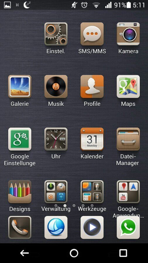

Bei mir stimmt die Anordnung der Apps nicht mehr sobald die NavBar aktiv ist. Sieht dann so aus. Wo ist der Fehler?
@Klikk23: welche Rom-Build benutzt du? Wenn ich das richtig sehe hast du eine zusätzliche Software-Navi-Leiste aktiv?
Die 107er!
Und nein, ich hab keine andere Navi Leiste aktiv. Ich habe Ultimate Dynamic Navbar installiert, anschließend bin ich im Menü der App auf "Systemleiste verstecken". Danach kommt ja der Neustart und dann sieht es so aus wie auf dem Bild was mir natürlich garnicht gefällt.
