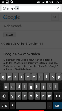

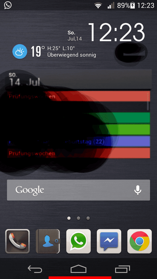

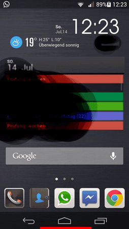

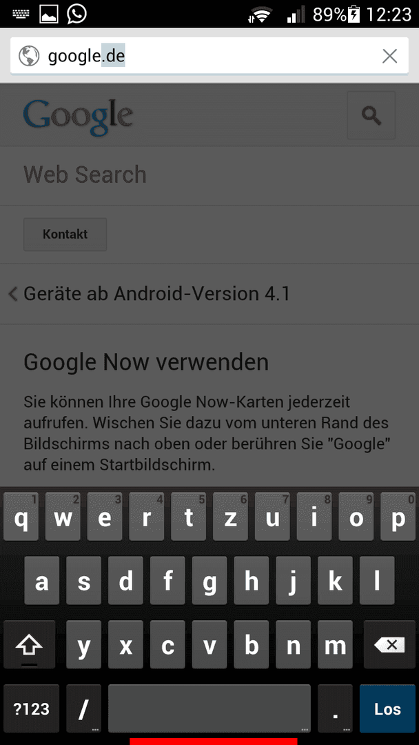

solange es noch dauert, bis ein findiger Android User aus den China Rom die Softkeys rauszieht, habe ich https://play.google.com/store/apps/details?id=com.gmd.hidesoftkeys benutzt um die Softkeys zu verstekcken.
Zwar nicht 100% schön, weil man in der nicht pro version immer so einen roten Rand unten hat, aber der Launcher kommt gut damit zurecht. Und es funktioniert.
Endlich Vollbild im Spiel und Video :D

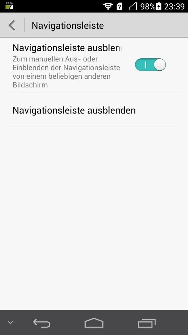

Habe auf die neuste Firmware B113SP02 upgedatet.
Und in den Einstellungen folgendes gefunden.
