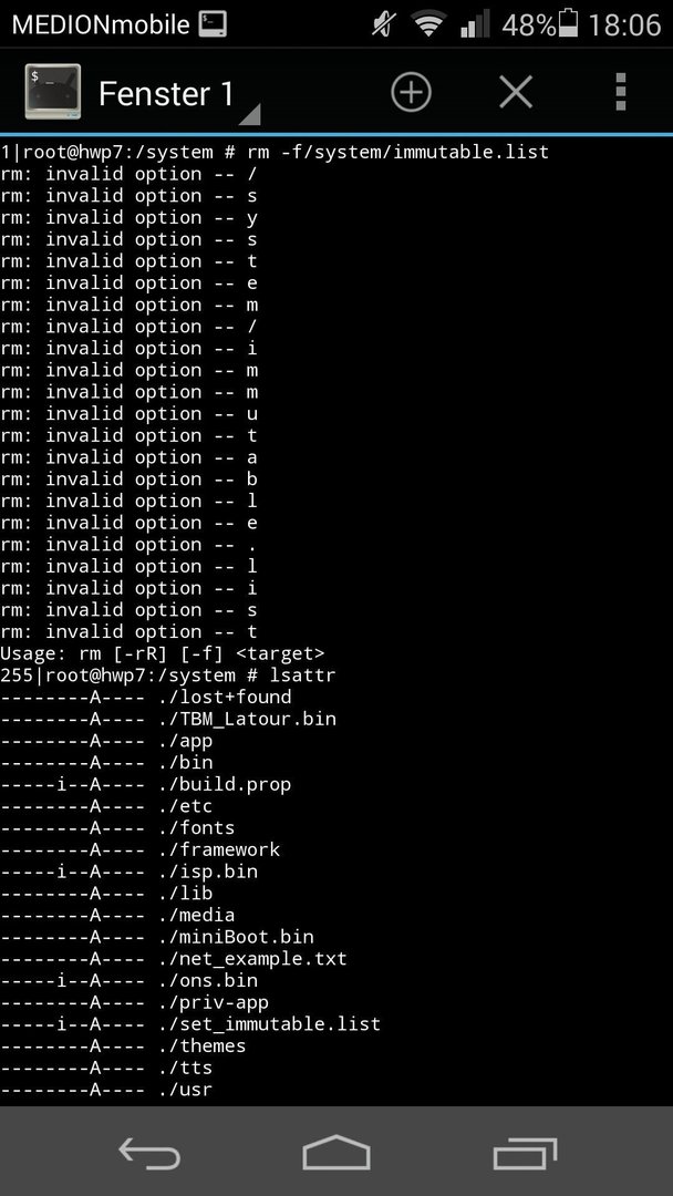

Ich hab ein Probleme beim entfernen der immutable.list. Mein Handy ist gerooted, Busybox und Emulator wurden installiert und ich bin nach der Anleitung vorgegangen die immutable.list zu entfernen. Allerdings ist diese immer noch vorhanden... Wenn ich es versuche diese zu entfernen steht folgendes im Emulator:confused2::
Nach dem -f muss ein Leerzeichen sein

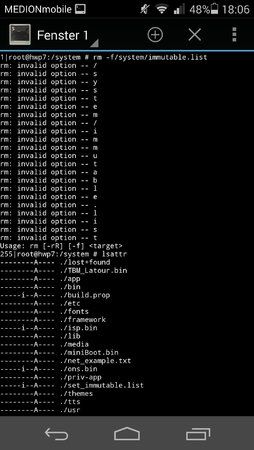

Danke für die Antwort aber nun steht da immer noch Fehler ..?
Du hast beim chattr befehl auch ein leerzeichen vergessen...
Dankeschön, jetzt hats geklappt. War ein wenig verpeilt :thumbsup:
