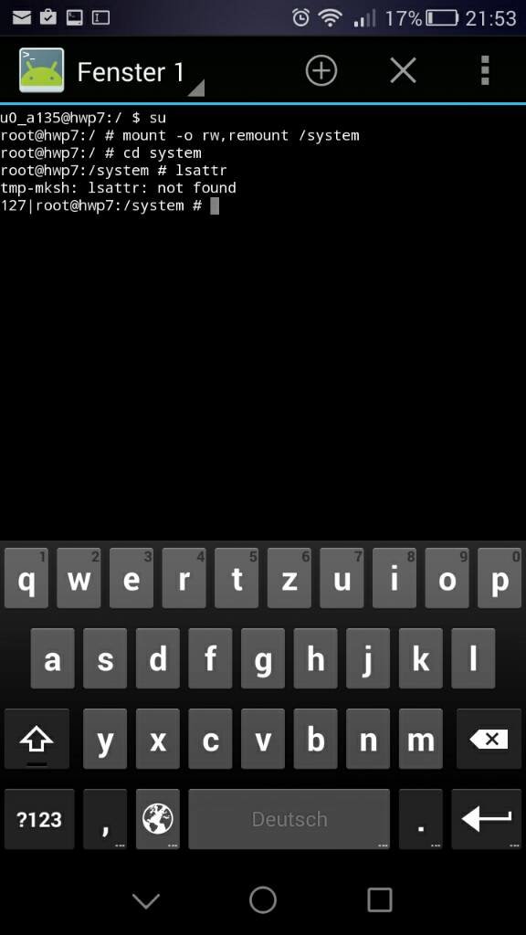

Eine Frage, hab mein Huawei P7 mit KingRoot gerootet, mit SuperSume SuperSU draufgemacht, dann BusyBox und Terminal Emulator installiert. Jetzt wollte ich die immutable.list entfernen im Terminal Emulator (nach der Anleitung im XDA Forum), aber jedes mal wenn ich den Befehl "lsattr" eingebe, bekomme ich die Meldung: "lsattr not found"....
Weiß jemand, was da los ist?
Hast du lsattr mit einem kleinen L am Anfang geschrieben?
Hab ich...
Warum muss man das überhaupt machen
Um die set_immutable.list zu entfernen.
Hast du die BusyBox-App nur installiert, oder auch geöffnet, Rootrechte gewährt und dann innerhalb der App BusyBox installiert?
Jaaa.... Das wollte ich gerade schreiben, BusyBox war nur auf dem Telefon, aber nicht richtig installiert.... -.-

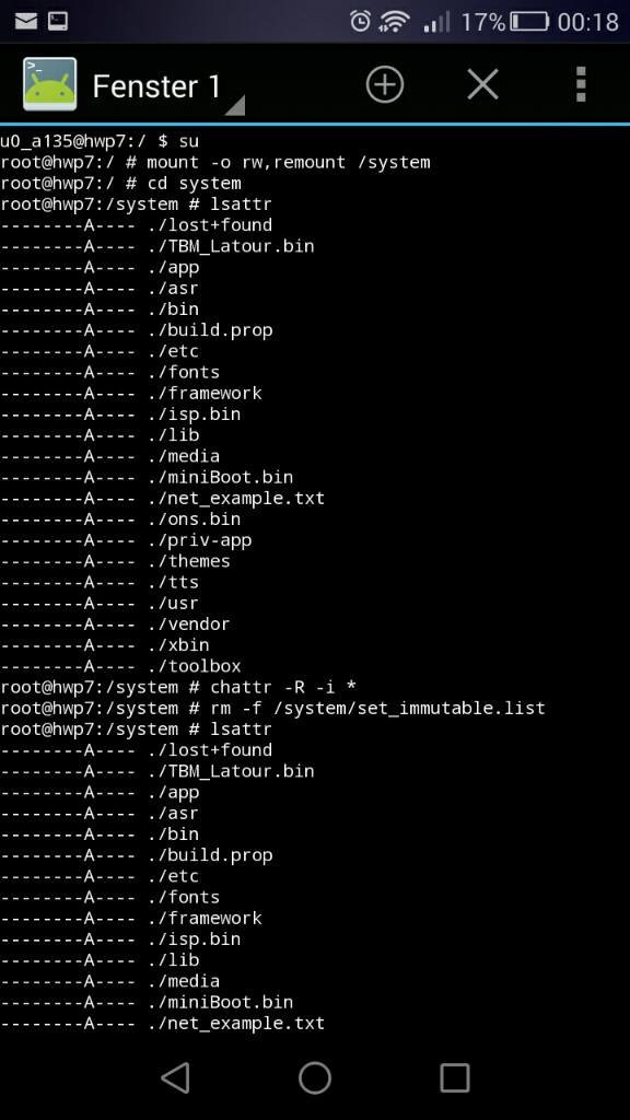

Jetzt komm ich zwar weiter, aber hab jetzt den Fehler "remount set_immutable.list failed" oder so ähnlich...
Tut sich nix:

Der lsattr-Befehl stellt alle im Verzeichnis vorhandenen Dateien als Liste dar, bei dir befindet sich dort schon vor dem Löschen keine set_immutable?
