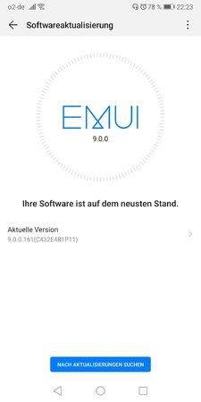

So, also ich bin deiner Vorgabe und dieser Anleitung und link gefolgt. Hat alles geklappt. MIT USB Hub wo meine SD Karte drin war. Hab dann auch einfach noch einen rollback über Hisuite auf 8 gemacht dann wurde mir eine Aktualisierung angezeigt die hab ich gemacht nun bin ich offiziell auf 161. Mehr wird mir noch nicht angezeigt. Bekomme ich dann hier über die neue Version bescheid ob wohl es sich bei der 161 ja um eine offizielle aber Entwicklerversion handelt?
Danke dir
Entwickler bestimmt weil du Entwickler Modus frei geschaltet hast.
Hab auch Entwickler Version aber 197
Einfach nochmal unter System Systemupdate nachgucken
Bei mir wollte er auch erst die 161 ist aber dann auf 197 gesprungen, warum weiß ich auch nicht
Aber schön, wenn es schonmal geklappt hat
Aber um irgendwann die 197 angeboten zu kriegen, geht dass nur von dem rollback auf 8 aus oder auch von der 161 aus wo ich jetzt bin?
Unter 161 wird mir momentan nichts angezeigt, da ist es momentan auf neuestem Stand.
wie gesagt glaubst du ob nun von 161 oder vielleicht später von 197 bekommt man eine benachrichtigung wenn man das offizielle finale update erhält?
Das kann ich dir jetzt auch nicht genau beantworten
Aber ich denke du wirst es normal über OTA bekommen. Man könnte ja nochmal ein Rollback machen (ist doof ich weiß) aber darauf achten , das der EntwicklerModus aus ist.Dann müßte er eine Normale 161 Flashen. Also mich stört es nicht :)
