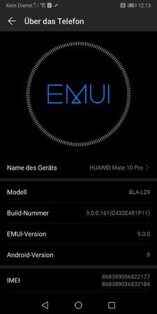

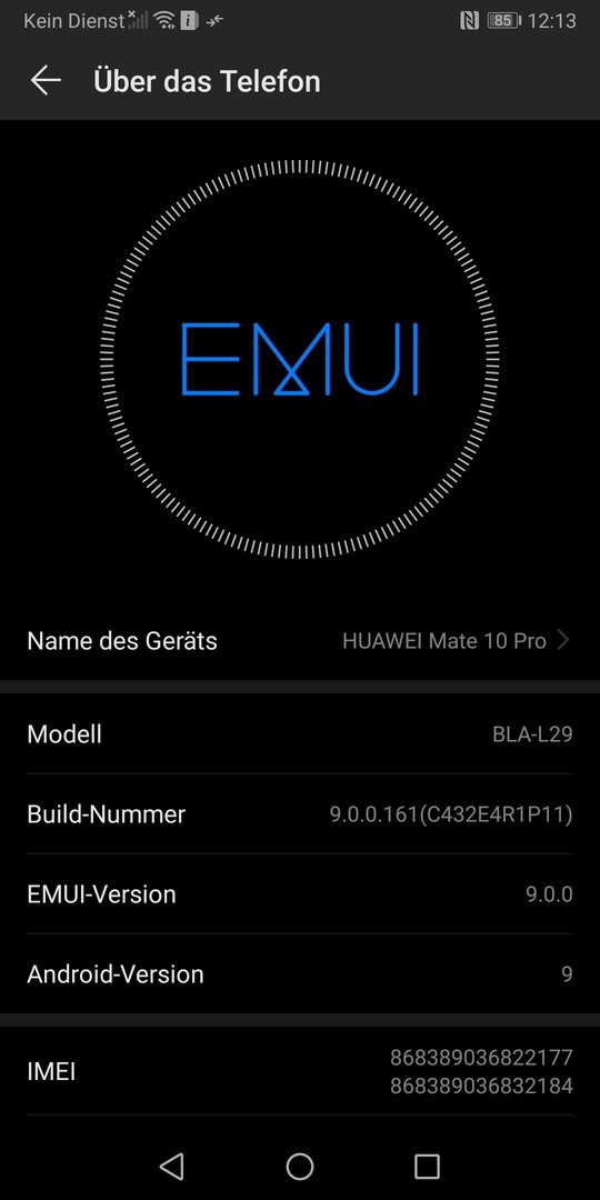

so, jetzt alles neu installiert ,sieht gut aus. Was mir aber auf den Geist geht, ist ,das immer wieder die helligkeit auf auto steht
@Mannimb, die Helligkeitsregelung ist nun lernfähig. Lasse sie auf Automatik und regle manuell nach, nach ein paar Tagen weiß die KI wie du die Helligkeit haben willst.
