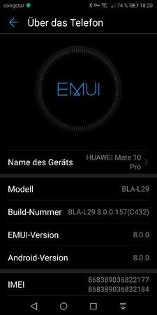

Bin nun aufgrund diverser Probleme mit Android 9 wieder zurück auf die .157 per HiSuite.

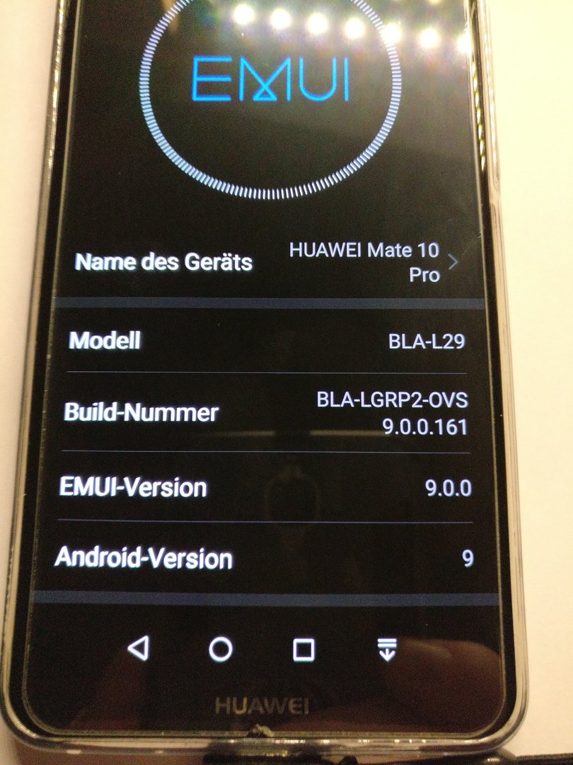

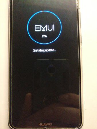

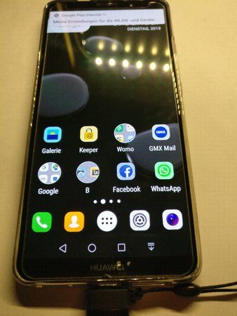

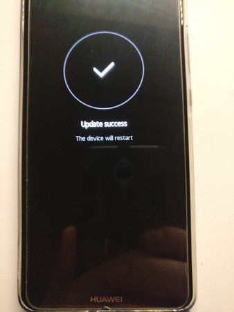

So nun nach Anleitung gemacht und supi, alles 1 zu 1 übernommen

@Mannimb
hast du das genau nach Anleitung gemacht?
Deine Build-NR stimmt nicht
So sollte sie aussehen
9.0.0.161(C432E4R1P11)
ich bin ebenfalls über hisuite zurück auf 157 da kamera in 9 sehr schlechte bilder macht und auch wegen den anderen problemen die ich hier in diesem thread beschrieben habe.

@Mannimb Nur deine Buildnummer passt nicht
@Micha1009
genau nach der Anleitung der 1.Seite
@Mannimb Lies den thread ab der 4 Seite noch einmal genau durch. Es hatten wenn ich mich nicht irre mehrere auf einmal eine falsche Buildnummer.
