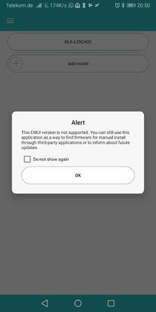

Die 161 war bei mir auch nicht approved. Wenn ich FF auf mache kommt ne Meldung.

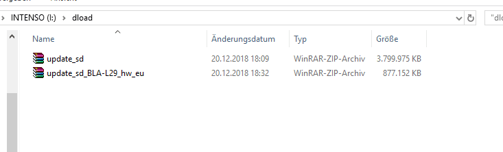

2019-01-20-18-36-38.png update ordner.png Hey Ich habe Heute mal mein Mate 10 Pro Manuel auf Pie geupdatet.
Leider wurde keine Reset gemacht und die buildnummer scheint auch nicht zu stimmen .
Ich habe auf dem USB stick den Ordner dload erstellt
Dort habe ich die Zip die ich heruntergeladen habe entpackt .
dann daraus die zip datei update_sd in den angelegten dload ordner kopiert
dann die zip datei update_sd_BLA-L29_hw_eu auch in den angelegten dload order kopiert.
Wo ist denn der fehler ?
in den dload Ordner muss die Datei "update_sd.zip" und
ein Ordner mit dem Name "BLA-L29_hw_eu" und da rein die "update_sd_BLA-L29_hw_eu.zip"

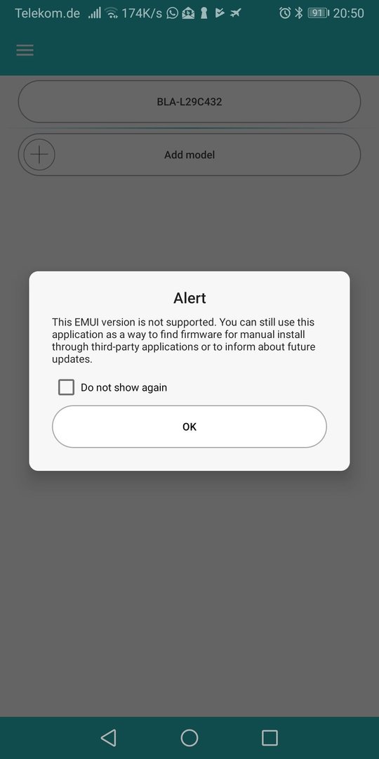

Ich bekomme beim Firmware Finder folgende Fehlermeldung:
❌EMUI 9 not suppored at this moment.
[doublepost=1549039451,1549039384][/doublepost]Ich bekomme beim Firmware Finder folgende Fehlermeldung:

@Chamberlain
Beim Firmware Finder musst du zuerst zurück auf Oreo und dann direkt auf die 197 flashen.
Reaktionen: Chamberlain und Ralf66Vorpommern
